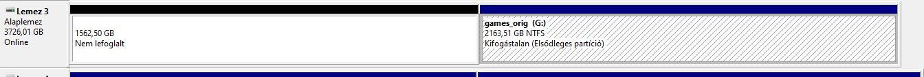

King Unique #53220 üzenetére
Gondoltam, hogy ez így nem fog menni, mert a hozzá adandó terület előtte van, akkor az miatt nem megy ha jól értem, ugye? -
tibaimp

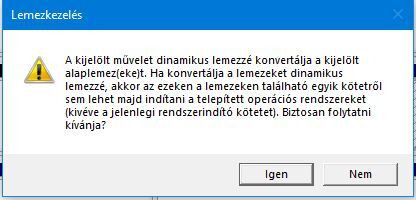

Üdvözlet
Olyan gondom lenne, hogy egy 4TB-os HDD-n lévő 2 partíciót szeretnék egybeszakítani (GPT mind a kettő). A Win10 Lemezkezelőjében gondoltam elvégezni. Az 1. partíciót töröltem, a másodikon vannak adatok (van biztonsági másolatom).
Kattintok, hogy Kötet kiterjesztése, végig kattintom, majd a végén figyelmeztet, hogy valami Dinamikus lemezzé akarja konvertálni!
Ez akkor mi? Csinálhatom nyugodtan, vagy mi van? Tud valaki segíteni?Esetleg valami ingyenes, vagy 30 napig használható particionáló progi, ha az tud ilyet?
