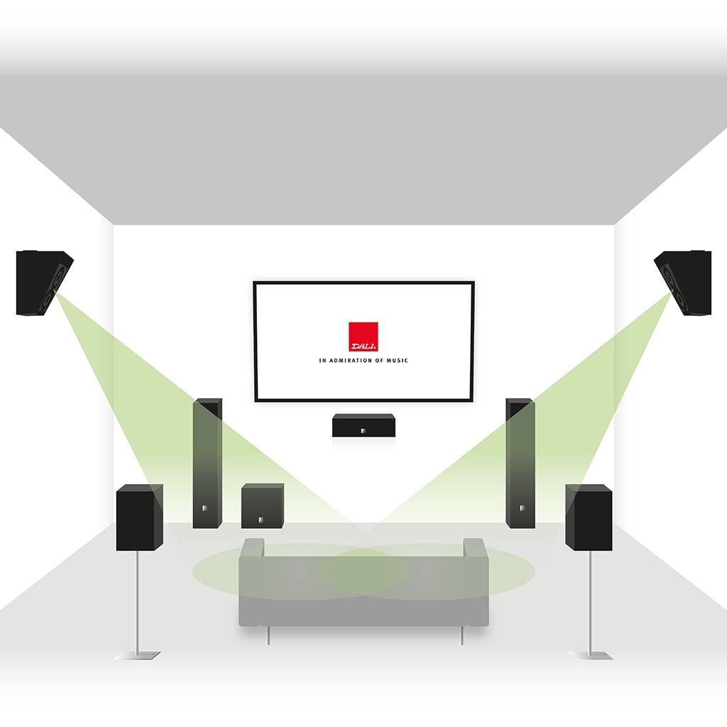

Milyen kábelt és mennyiért sikerült venni?Ha elfogadsz egy jó tanácsot az ALTECO C-1 ATMOS® hangfalakkal kapcsolatban akkor ne valamelyik hangfalra tedd (front vagy Surround) fel.
Ott se rossz de azt fogod érezni csak, hogy hmm. Én is így voltam vele.Viszont sajnos így még nem tökéletes.A tökéletes ATMOS® hangzást akkor kapod meg ha vagy a falra oldalra teszed középre vagy hátra,
vagy ahogy én tettem, a mennyezetre.
Nagyon pontos fúrással fel tudod tenni a mennyezetre 4 tipli + 4 csavarral.
és akkor brutálisan jó lesz.
A hangszóró elhelyezés menüben pedig a mennyezet közép, vagy hátsó szekciót állítod be attól függően, hogy az ülőpozícióhoz mérten hova akarod tenni.
Nekem hátul, 20 fokos szöget bezárva van az ülőgarnitúrához képest 2,6 méter magasan és akkor iszonyatosan kijön az ATMOS® minden előnye, brutálisan nagyot szól.
Hátránya, hogy csatornába kell tenni a kábeleket de esztétikailag nem vészes. -

Köszi, de ettől még szerintem ugyanaz a helyzet:
Ha atmos-t építesz ki, és betartod az ajánlásokat, akkor eltérsz az ideális 5.x elhelyezéstől, már ami a hátsókat illeti. Atmosnál fülmagasság, 5.x-nél 60-90 cm-rel e fölött. (anno kipróbáltam 5.1 esetében is a fülmagasság közeli helyzetet, egyértelműen kell a 60-90 cm a hátsó térrészlet megfelelő kialakulásához). Atmos esetében is lehet fülmagasság fölé tenni, de ez esetben a dolby szerint max 1.25-ös szorzóval magasabbra. Ami szintén jóval alacsonyabb, mint az ajánlott 60-90 cm. Nálam 5.1.2-van, de a hátsókat én bizony 60 cm-rel fülmagasság fölé tettem. Pont azért, mert 5.1 anyagot sokkal többet nézek, és ragaszkodom az eredeti hangsávhoz. Ráadásul a tapasztalatom azt mutatja, hogy egy jó 5.1-hez képest az 5.1.2 szinte nulla előrelépés. Legalábbis nálam. -
