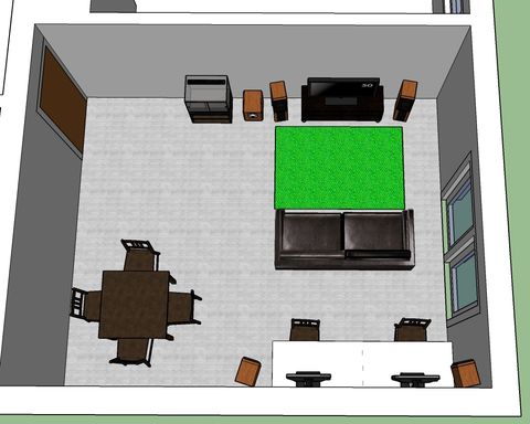

A TV valoban 50zoll. Es kevesebb mint 2m ről nézem, külöben semmi értelme még a FullHD-nak sem.
Az étkezőt valahol a szobában kell berendezni. Meg a mini irodát is ami a képen látszik.
A módosított rajz azért jó mert a hátterek a falra kerülnek, az ábrázoltnál kicsit tovább jobbra mozgatva a 120fok is összejohet.
Egyetlen hátránya hogy az étkezésekhez mindent végig kell vinni az egész szobán.Esetleg másnak valami alternativ ötlete. Addig tervezgethetek még az átalakításnak / kábelezésnek neki nem kezdek.
Különben köszönöm mindenkinek aki hozzászólt.

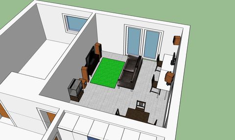

Többen is kértek mostanság tanácsot 5.1 optimális elrendezése témakörben.
Abban a szerencsés helyzetben vagyok, hogy az új lakásban kedvemre rendezhetem be a nappalit.
Elsőre a mellékelt elrendezésben gondolkodom, kiváncsi lennék kinek milyen ötlete támad még, ki hogy rendezné. A rendszer egy Denon 3808, Elac247, CC241 és BS243 társaságában. -
