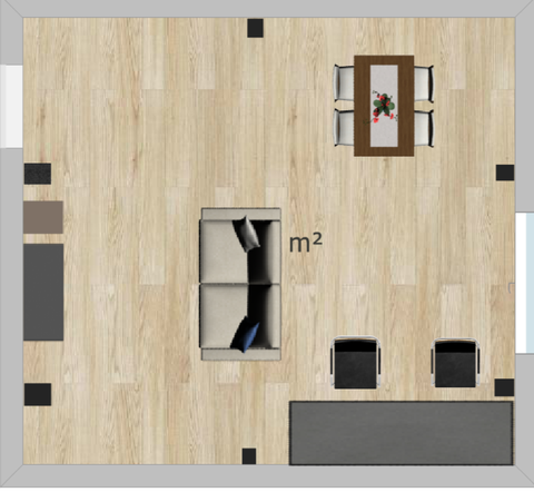

A fő gond ha közel vagy, hogy igazából csak egy személynek jó a mozi. aki melletted ül jobbra vagy balra az már majdnem teljesen a jobb fronttal, vagy a bal fronttal szembe fog ülni. Ha úgy ülsz, hogy a tv mérethez képest a kép elfogadható méret legyen, az a hangnak nem lesz jó. Ha meg messzebb ülsz, ami a hangnak jó lehet, akkor meg a kép lesz kicsi. Ez van.
-KP-
az első elrendezés nem jó, törekedj a szimmetriára amennyire lehet. Szemre pedig téglalap alakú szoba és a hosszabb oldalra helyezkedsz be, ez se jó, a rövidebb oldalra rendezkedj be és a hosszúság kb. 38%-a körül legyen a hallgatási pozi, mint kiindulási pont.
A zigi féle rajz oké, de túl közelinek tűnik a kanapé a tévéhez képest illetve 5.1 esetén a surroundok legyenek a kanapé mögött valamivel, ne pont közvetlen mellettük.

Ezt fusd át és látni fogod, hogy a hátsók rossz helyen vannak.
