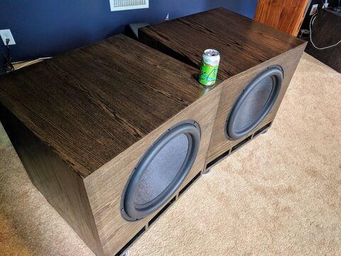

10-es zárt, 10-es reflex, 12-es zárt, 15-ös zárt, 12-es reflex,15-ös reflex, 18-as reflex. Így jönnek a dobozméretek sorban. 29,50,57,85,112, 170+, 230+. Ha túl nagy a 12-es reflexes a 112 literével, még mindig építhetsz azokból, amelyeknek kisebb dobozméret is elég. Simán jó lesz, főleg ha kettesével csinálod.

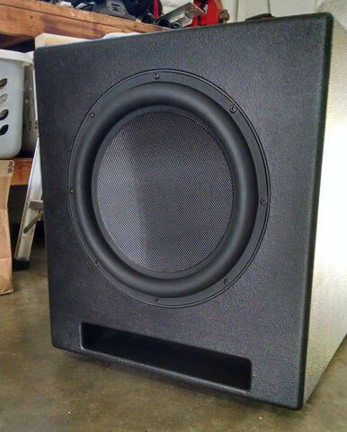

Ha a driver alkalmas zárt és reflexes használatra is, akkor a slotokba szokás egy S alakban hajlított, vastagabb textilt felszögelni. Ennek az a hatalmas előnye, hogy kis teljesítményen a textil meg sem moccan, tehát a sub lényegében zárt (annak előnyeivel és hátrányaival), amikor viszont szükség van a reflexes előnyökre, akkor "beszívja" a textilt, elkezdhet mozogni alatta a levegő, így tud dolgozni a slot. Végső soron kis hangerőn zenei (meleg, lassú, finom), magas hangerőn pedig mozis (gyors, pontos, dinamikus) lesz.
