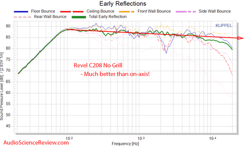

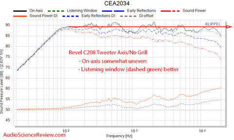

Minden AVR dokumentáció és nyilvános guide a 85dB referencia szintet említi, amikor az a cineplex mozitermekre alkalmazandó. Az otthoni kis szobákra 79-80dB az irányadó.
A fülfájást tapasztalatim szerint nem a mélyek, hanem a magashangok okozzák, mióta a csúcsok nálam úgy alakulnak, hogy 100dB bed layer, 115dB LFE, nincs problémám a hangerővel.
Amit senki sem említett, hogy a 115dB LFE mellé még rájön a bass management által a mélynyomóra kevert hanganyag. A legrosszabb esetben, amikor ugyanaz a jel jelenik meg mind a hét hangfalon, akkor 125dB csúcs hangnyomás megy a mélynyomóra. Ha pedig a kalibrációnk mondjuk 4 méter távolságban követelné meg ezt, akkor....

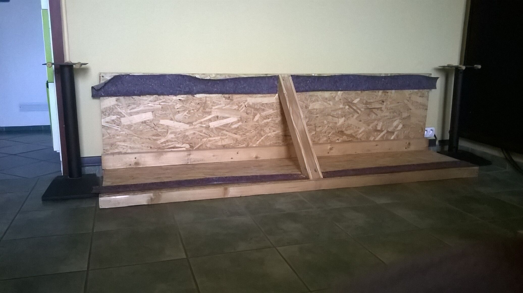

A végső magasság 208cm, belehetett volna szuszakolni az atmost, de lemondtam róla. Inkább egy jó 7.1, mint egy középszerű atmos. Ezen felül több hasonló moziszobában demózhattam Atmost, de nekem nem jött át a hatás.
Így néz ki az eszköz lista:
- LCR: DIYSG HTM-12
- Surrounds: DIYSG Volt-10
- Subwoofers: DIY BMS 18n862 hangszórók 100l-es zárt dobozokban
- Kábelezés: Van Damme studio blue 4mm2 és 1.5nmm2. Utóbbi a hangfalak belső kábelezésére szolgált
- AVR: Denon x4300
- Subwoofer végfokok: Crown XLS1502 bridge módban
- Subwoofer DSP: Minidsp 2x4hd
- Lejátszó: Vero 4k+
- Világítás: Philips Hue smart led
- Szellőztetés: Vents KSB 100 EC hangszigetelt ventilátor.A bakancslistán van még végfokolás, mert pár film úgy van keverve, hogy kevés nekik a Denon, a hangfalak magas érzékenysége ellenére, illetve vacillálok egy Okto Dac8 pro-n. Mivel nincs Atmos, megtehetem hogy a lejátszó dekódol PCM-be, és utána az a DAC nagyságrendekkel jobb hangot biztosítana, mint az AVR-ek. Ráadásul negyed annyiba kerül, mint egy processzor.

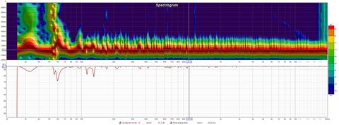

Az ilyen grafikonok belinkelése sajnos nem segít, mert nem lehet normálisan leolvasni őket.
Ha odaviszed az egeret a 0ms pontba, majd ctrl+jobb egérgomb lenyomása mellett mozgatod a kurzort, akkor távolságot fogsz látni. A 0ms és első tüske közti távolsághoz add hozzá a hangfal-mikrofon távolságát, majd egy ilyen hosszú valós vagy képzeletbeli fonalat köss a mikrofonra és a hangfalra. Feszítsd ki a fonalat, és ahol az határoló felületet ér, ott lesz reflexiód. Az alábbi kép is ezt magyarázza:Ezt a videót érdemes még megnézni:
Early reflections - what they are, how to measure them and what to do about them(#157114) Dorian: Ennek a fórumnak, mint haladó házimozis topiknak, pont az lenne a lényege, hogy segítsen ennek a tudásnak a megszerzésében.
alphamooncam
rudi77 #157111 üzenetére

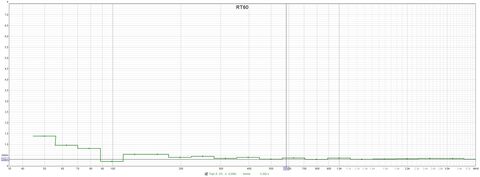

Ez nem távolság hanem idő.
40 dB esik a hangnyomás 110 millisecundum alatt. Ez túl hosszú. 40ms már jó lenne.
Apropó mi volt a tesztjel tipusa? Rózsazaj?
Ez a diagramm önmagában nem.alkalmas véleményezésre.
Egy vízesésdiagrammból már el lehet indulni, de ott sem mindegy az hogy hol helyezed el a.mikit stb.
