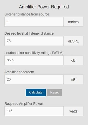

Hangszórótól-doboztól is függ mennyire hajtható. Nyilván az a Polk valószínűleg érzékenyebb. Oké, hogy én most dobálóztam az 1000W-al, de hidd el nem sok. Én a Quetz által emlegetett referencia hangerő alatt mozizom, nincs igényem hangosabbra (de lehet csak a rendszerem hangja válik bántóvá de ezt nem akarom elismerni

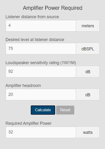

Annak az LCR-nek sajnos igen alacsony az érzékenysége. Ezért is ajánlottam álló hangfalakat, mert azoknak általában 3-6dB-vel magasabb az érzékenységük. A "sensitivity" az a paraméter, amivel megbecsülheted, mekkora erősítő teljesítményre lesz szükséged. Mivel az AVR-ek a szokásos HiFi hangfalakkal alkalmatlanok a THX szabvány teljesítésére, igy visszafogottan csak 75+20dB vel számoltam:
A 85+20dB hangnyomás eléréséhez szorozd meg 10-el a szükséges teljesítményt.

Mivel fix hangáteresztő vásznat akarsz beépíteni, ezért hiba lenne ha nem 3 azonos hangfalból építenéd a front szekciót. Én 3 álló hangfalat raknék be, lehetőleg 92dB vagy magasabb érzékenységgel. Az AVR-ed így is küszködni fog 9 hangfal meghajtásával.
A hangáteresztő vászon miatt előtétfalat is kellene készítened, de minimum akusztikai szivaccsal kezelned a vászon mögötti falfelületet.
