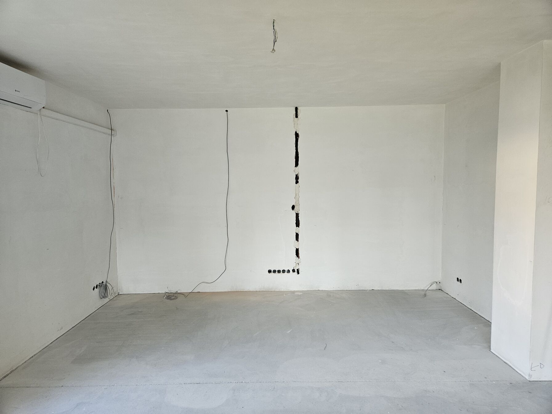

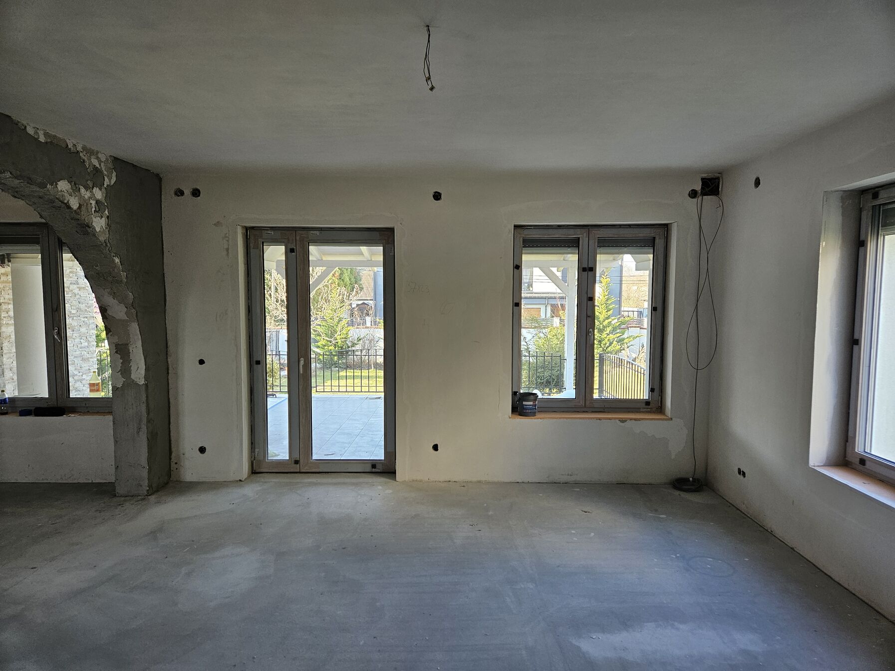

Sziasztok, ha házimozi rendszer kábelezés a téma, akkor jó topikban vagyok?
Most zajlik a lakásom felújtása, és azon gondolkodom, hogy építsek-e ki 5.1-es rendszert a jelenlegi 3.1-es helyett. Adott egy 6x5 méteres nappali, ahol ezen a falon lesz a tévé és az erősítő/front hangfalak, és ez lenne a hátsó fal, ahová a surround hangfalak kerülhetnek. Csak a falon tudom elképzelni, nem akarok a szoba "közepén" állványt (sem a feleségem).
Meg tudjátok mondani, hogyan szokták az ehhez tartozó kábelezést megoldani szépen?
Opció lehetne, hogy mivel lesz egy gipszkarton doboz a mennyezeti sarokban végig, így ott el tudnám vinni hátra a kábelt. Viszont onnan meg lefelé kellene vésni a hangfalakhoz a kiállást, ami problémás, mert keresztben futnak az elektromos vezetékek (a kötődobozok magasságában, lásd a képen). Emellett pedig többen tanácsolták, hogy ne vigyen a hangfal kábelt hosszan az elektromos vezetékek mellett (10 méter), mert sok zajt összeszed.
Másik ötlet, hogy a padlóburkolathoz olyan szegélyt választunk, amiben elférne kábel és alul futna végig. Ezzel viszont az a bajom, hogy az erkélyajtónál nem tudom rejtve továbbvinni a kábelt, mert ott nem lesz szegély, szóval nem tudom, hogyan vigyem át a kábelt az erkélyajtó másik oldalára. -

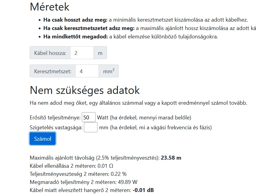

A keresztmetszet a kábel hosszának a függvénye:
Részletetesebben itt olvashatsz a témáról: https://www.cambridgeaudio.com/gbr/en/blog/speaker-cables
