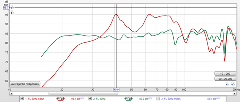

Nem a forumnak, hanem magadnak kell a 2. mérés is. Mivan akkor, ha - viszonylag könnyedén - lehetne még sokkal jobb a szoba? De te ezt nem tudod (mert nem csinálsz 2. mérést), és majd talán egyszer rájössz, és akkor fogod a fejed, hogy "de hülye voltam".
Egyébként így lehet eljutni odáig, hogy az ember vesz egy umik-et, és elkezd méregetni. Mert ok, hogy Fapaci többet tud, de mivan akkor, ha pl. átrendezel valamit a szobádban? Újra és újra elhívod Fapacit? Vidékre ez elég drága mulatság.(#157076) powerup2: Fapaci arra is ad javaslatot.

Az akusztikai tervezés úgy néz ki, hogy CAD-ben megrajzolod a termet/szobát, beállítod az anyagokat, rétegrended, majd elindítod a szimulációt. És ezzel addig játszol, amíg jó nem lesz. Nos nyilvánvalóan 15-20k forintért ezt nem kapod meg. Amit ezzel szemben kapsz, az valószínűleg sok év tapasztalatán és ökölszabályokon alapuló "tervezés".
Ez szerintem nem probléma a mi hobbista szintünkön, de azt is megértem, aki azt várná. hogy a szolgáltató kijön egy furgonnyi panellel, és addig rakosgatja meg méri a hatásukat, amíg jó nem lesz. Mert visszaellenőrzés nélkül, lehet, hogy a 1.5s lecsengési időt sikerül lefaragni mondjuk 0.7s-re, de az még messze van az elvárt 0.4-től.Egy akusztikai szimulációs program a sok közül: Odeon

Nem akarom elhinni, hogy valaki aki megcsináltatja a mérést, és a javasoltakat is, nem mozgatja a fantáziáját hogy milyen lett.
Nem kiváncsi rá? Csak ne gyertek azzal hogy hallásra jó és kész.
Biztos utána is millió egy dologgal lehet a részleteken javítani.
Hangfalak tologatása, akár cm-ek is, forgatása, panelek arrébb helyezése stb.
Én biztos újra elhívom Fapacit, sőt egy napját is ki fizetem ha kell, csak hogy hangolja össze a cuccokat és a szobát a körülményekhez képest. -

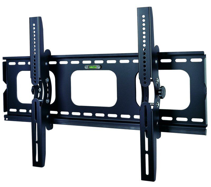

Ez a szerkesztési idő nagyon kevés.
Ja és ezen gyártó termékei mind VESA szabványos, ott a linken látható minden VESA méret... Anyagminősége is rendben olyan aminek lennie kell.
A képek fent nem is érdekes azt nem kellett volna, mert azok az enyémek az a típus meg már nincs.
A linken minden adat ott van .. -
arcitec
Dorian #155687 üzenetére
Ha túl van méretezve, - már pedig pl sok mindenben így van (főleg régen) - akkor az mégis megnyugtatóbb lehet .. Pláne, ha nem építész tervezte .. Ezt még nem használtam, de ígéretesnek tűnik, akár kettőre is.[link] Bár most látom betont ír, akkor ez nem jó , marad a fenti...
arcitec
Dorian #155683 üzenetére
Értem, hogy a falhoz akarod 2-2 csavarral rögzíteni a TV tartó "kvázi falat- ami a fém lemez".
4-4 csavar jobb lehet és nem is kellene más. De azokhoz megfelelő vastag és hosszú (minél hosszabb) csavarok és lehet hozza kapni spéci tiplit.. Azzal jónak kellene lennie. Elvileg létezik tipli ragasztó is...
pl : [link] [link]Példul [link]
ehhez metrikus csavar a használatos lehet ez kellene neked oda. Ott vannak az ábrák pont szögvashoz ..
Megfelelő szakboltban megmondják a tutit ....
