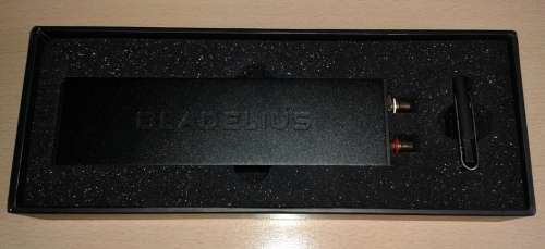

Egyelőre még csendben. Ma épp, hogy volt időm bekötni egy alap IC-vel és pár számot meghallgatni vele.
Halkan annyit vettem észre, hogy csendesebb, nyugisabb a zene + talán több tér és + részletek.
Holnap jön egy pár ValhallA CuAgSS kábel hozzá. Szerintem azzal lesz az igazi. Ami volt itthon IC, az kb. csak úgy van készleten, nem is nagyon használom, így biztos beleszól a hangjába.
Viszont Synology NAS-ra rádugva egyből működik. Nem kell hozzá driver.
