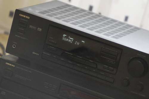

Onkyo TX-SR608 erősítőt vásárolnék használtan, de a tulajdonos azt állítja, hogy nem tud HDMI passthrough-t standby módban. Lehetséges, hogy ezen nincs ilyen funkció?
