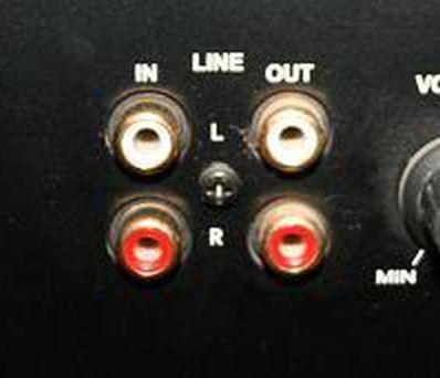

Az lenne a kérdésem, hogy milyen gyakorlati haszna van az aktív mélynyomókon megtalálható hangszóró ki és bemeneteknek.
Ezeknek általában van egy bemeneti (from reciever) és egy kimeneti (to speakers) része.Jól értelmezem, hogy ez egyszerűen csak továbbítja az erősítő hangszóró kimenetének a jelét?
Ha így van, akkor viszont mi haszna van?
Vagy "csinál vele valamit" a mélynyomó saját erősítője? -
