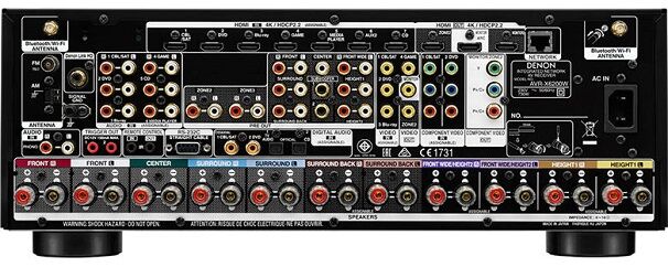

Sziasztok.
Infót, segítséget szeretnék kérni, mert elakadtam.
Beszereztem egy Denon AVR-X6200W-t és összeraktam egy 7.1.4. Atmos hangsugárzó konfigurációt, ez elvileg 11.2 csatornát tud a hangszóró csatlakozó helyeket nézve, + a 2 szub. lehetőség, de nekem most egy szub van rajta.
Be is mértem a saját mikrofonjával, ki is adja a teszthangot minden csatlakoztatott hangszóró aljzatról, (ami 11 db) de csak az első atmos pár szól.
Itt most én nem állítottam be valamit a menüjében jól, fenn tart esetleg valamelyik zónának 1 pár csatornát az erősítő, vagy félre értem és kell még külön végfok hozzá?Köszi előre is a választ!
