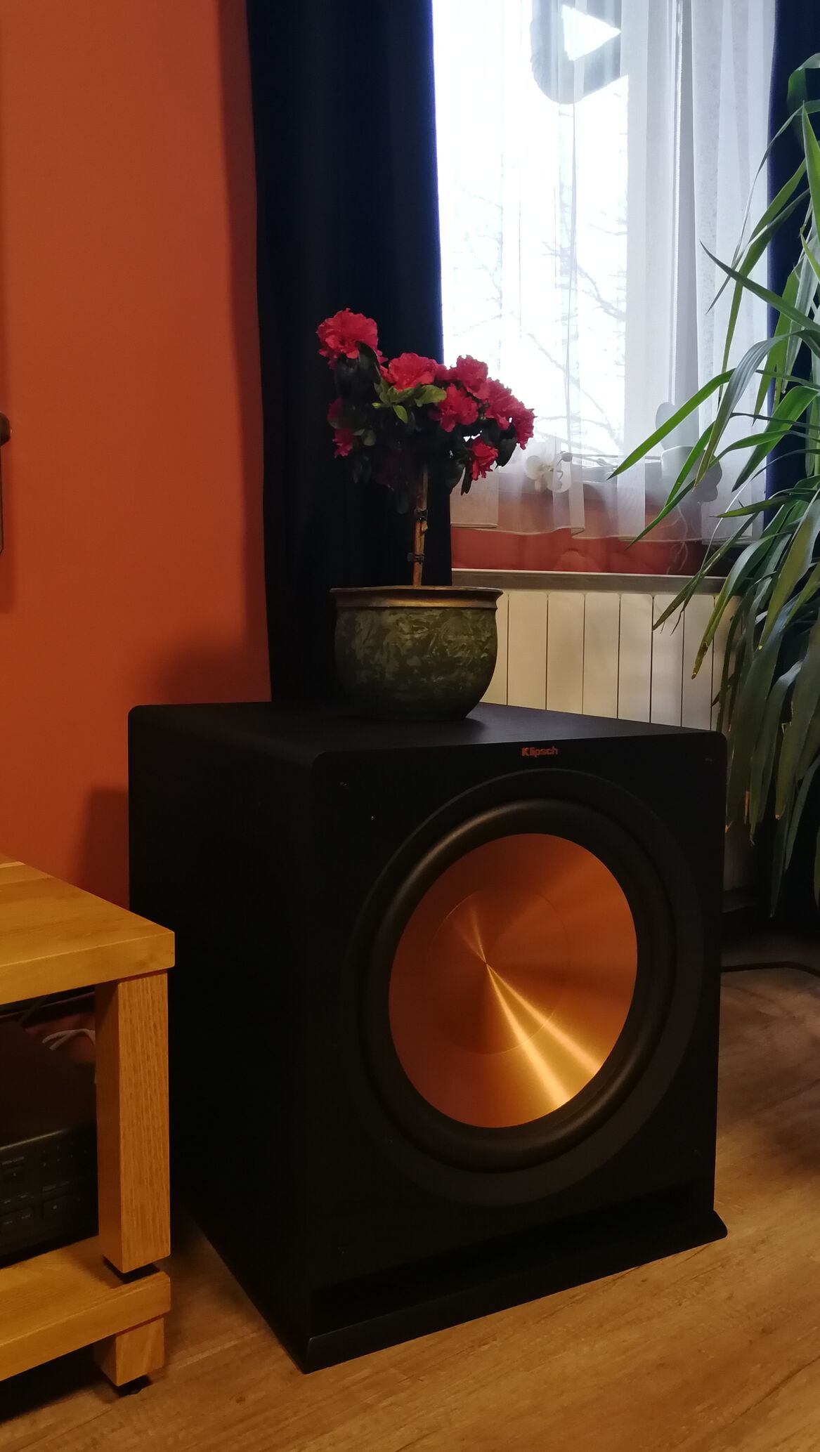

mettek
ada19 #170125 üzenetére
Rp600m frontok. A korábbi tapasztalataim rávilágítottak hogy ha van szub akkor nem kell álló front mert ugyis vágom 80hz-en.
A 112 most jött újan németből. Bejáratós.

Megjött a Klipsch rp504 center és a 112sw szub. Hát emberek, ilyen mozi élmenyt talán csak a Stream Audio demo szovájában éltem meg. Eszméletlen életteli, dinamikus, ütős. Mennyi spórolhattam volna ha eleve ezzel kezdem és nem megyek el a Quadral, SVS szubok, Marantz, Yamaha avr-ek irányába.
