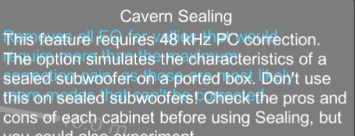

Cavernt akkor kell ráengedni amikor végleges a dobozod meg a szoba. -

Mondjuk a szub+center frekvenciamenete így néz ki cavern EQ-val és nélküle. Késleltetés itt már be van állítva mindkét mérésnél. Ezt választottam mert ez elég látványos.
Én nem nézek 5-6 paramétert ilyenkor. Nézem ezt az SPL-t meg max a torzítást. De azt is csak olyan szinten hogy hol ugrik meg és azt mi okozhatja. Fázist nem nézem, nem értek hozzá, impulzusválaszt nem nézem, itt minek. Persze RT60-at nézem, az fontos, de az meg a szobáról szól, EQ-hoz nem sok köze van.
Szerintem kicsit elveszel a részletekben itt a méréseket tekintve.
Korábban is üresek voltak a falaid, lehet hozzászokott a füled a kissé csengő-bongó hanghoz és egy simított frekvenciamenetet laposnak értékelsz. Lehet ha szoktatnád a füled a korrigáltra esetleg megszeretnéd, de nem akarlak rábeszélni, úgy hallgasd ahogy tetszik.
De nem is nagyon mutattál még SPL-t, hogy hol is tart ez a dolog igazából vagy hogy mire jutottál. -

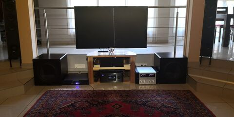

Most én is jövök a frontjaimmal, macskával.
Egyre jobb a hangjuk, ahogy járódnak a magassugárzók. A két oszlop közötti rész, kap egy bazi nagy centert, és egy akusztikai áteresztő vásznat, aztán a front befejezettnek tekinthető, ja meg dekoratív szövetetést a két oszlop.
