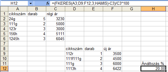

#21322
Az ár helyett a kódra kell keresned. Az FKERES függvény szemléletesen azt csinálja, hogy egy adott értéket, jelen esetben a cikkszámot (A2 cella) megkeresi egy adott táblázatban (ami a te esetedben E2:F9), majd a táblázat x-edik oszlopát adja eredményül (neked a 2. oszlop eredménye kell), tehát:
=(FKERES(A2;E2:F9;2;HAMIS)-B2)/B2*100
A VKERES hasonlóan működik, csak az vízszintesen (sorokban) keres. -
