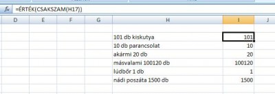

#10197
Nyilván te is észrevetted, hogy a #10200-ban lévő képlet elég könnyen hibázik.Pl ha a megnevezés két szóból áll és szóköz van közte, vagy ha előfordul benne a "db"karaktersorozat.
Ennek kiküszöbölésére nyiss a VB szerkesztőben egy új modult és másold bele ezt:
Function CSAKSZAM(szoveg As String)
Dim szam As String, i As Integer
szam = ""
For i = 1 To Len(szoveg)
If Asc(Mid(szoveg, i, 1)) <= 58 And Asc(Mid(szoveg, i, 1)) >= 47 Then
szam = szam & Mid(szoveg, i, 1)
End If
Next i
CSAKSZAM = szam
End FunctionEttől lesz egy CSAKSZAM() nevű új függvényed amit nagyon könnyen tudsz használni a következőképpen:
Ha az ÉRTÉK() fv-be beágyazod ahogyan a képen van akkor számolni is tudsz a darabszámokkal.
