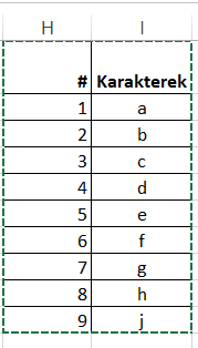

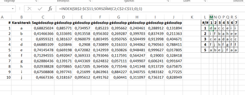

Nekem 7x5 táblázatot kéne kitölteni a B2 oszlopból kiválasztott véletlenszerű karakterekkel. Egy oszlopban nem ismétlődhetnek a karakterek, de az 1-7 oszlopokban lehetnek azonosak. Ez így világos?
Valami ilyesmi:
Amit csináltam. Lemásoltam a C segédoszéopot 6-szor. A képletedben kitöröltem $ jelet az oszlopok másolása miatt. Ez így jó lesz? -

Egy "apróságot" nem említettem meg: az egyszer kiválasztott szám csak 1x fordulhat elő.
A Te példában: nem lehet 2db "10".
Megoldható? -

Tehát 9 betűből válasszon véletlenszerűen 5 db-t.

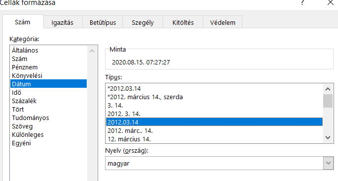

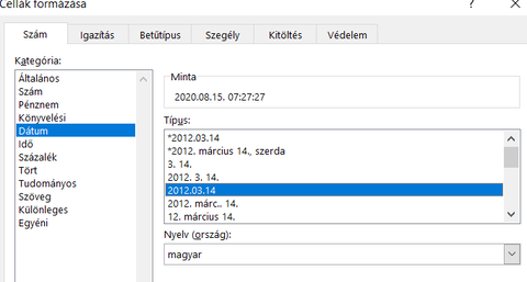

Amit probáltam: callán jobb klikk/cellaformazás/itt a kategória oszlopban kiválasztom a Dátum sort és ott a 2012.08.14 opciót. De ettől nem változik semmi:
Lehet még az Adatok opciókban kiválasztani Szövegből adatok (feltehetően a dátum végén lévő pont miatt az Excel ezt szövegnek nézi) végül is lehet 2 oszlopba íratni az egészet és dátummal nincs is gond, de a jobbra lévő számokat felülírjí idővel (07:27:27)
sajog159
Egy OTP Direkt-től letöltött fájlban a tranzakció időpontja oszlopban ilyen formátumban szerepel az időpont: 2020.08.15. 11:17:02. Eddig csak dátum volt. Van viszonylag egyszerű módszer az „11:17:02” kitörlésére? Vagy, hogy dátumként kezelje az időpont jelenlététől függetlenül? Ha kijelölöm a cellában és kitörlöm, a maradékot dátumként kezeli az Excel, de ez kissé macerás cellánként megcsinálni.
A segítséget előre is köszönöm. -

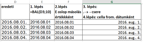

Az OTP-től exportált expoort.xls fájlban a dátum az alábbi alakban jelenik meg: „2016.08.01.”
A végén lévő pont miatt csak kissé bonyolult módon tudom dátumot „varázsolni”.
Az alábbi kép mutatja a műveleteket:Örülnék, ha valaki egyszerűbb megoldást javasolna. (nem tudom, fontos e, Excel 2013-t használom)
Előre is köszönöm.

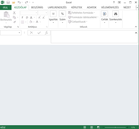

sajog159

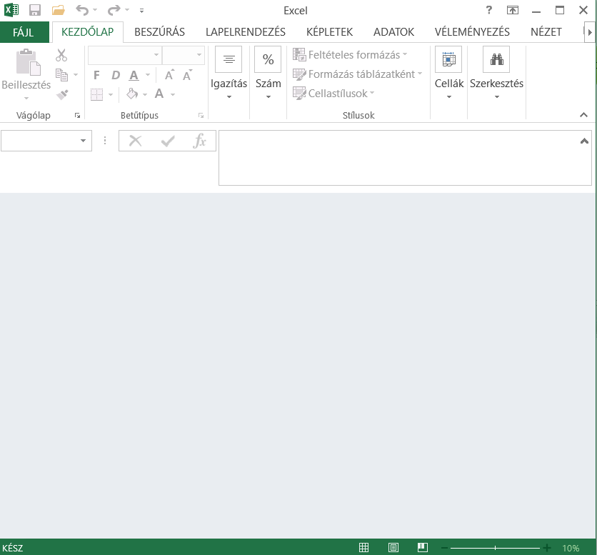

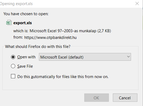

Egy, feltehetően Excel probléma jelent meg a napokban. Office/Excel 2013 van a gépemen.
Egy összesítő fájlban gyűjtöm az OTP átutalási számla adatait. Pár napja nagyon furcsa jelenséggel találtam szembe magamat. Az XLS formátumban exportált fájlokat nem tudom kinyitni a gépemen. Ha exportálási ablak kinyílik az OTP Direktnél, két opció van:
1. Open with (MS Excellel). Ilyenkor elindítja az Excelt – ha nem volt nyitva – de semmit nem olvas be. Magát a fájlt ilyenkor a „C:\Users\Gábor\AppData\Local\Temp” könyvtárba teszi le és - eddig – kinyílt az Excel fájl. Két kép erről:
2. Save file. Ilyenkor a „…/Letöltések” könyvtárba menti a fájlt (ahonnan ki lehetett nyitni, eddig!)
Még pár furcsaság, ami eddig nem volt. A „…/Temp” könyvtárból a letöltött fájl eltűnik/kitörlődik, amikor bezárom a Mozillat !?Ha másik PC-re küldöm át e-malben, ott nincs gond a kinyítással.
Ha másik PC-ről lépek be OTP Direktbe, ott nincs ez a jelenség.
Ha saját PC-ről, de MS Edge-el lépek be azOTP Direktbe, ugyanaz a probléma lép fel.Ha Firefox bezárása előtt átmásolom másik könyvtárba, ott megmarad, de onnan sem nyitható ki. Ha PDF fájlt töltöm le és átmásolom „/Temp” könyvtárból, onnan kinyitható, vagy ha eleve a „Open with” opciót választom akkor is kinyílik, de /Temp könyvtárból ez is eltűnik Firefox bezárása pillanatába.
Hát, röviden nem sikerült leírni, de remélem valakinek lesz türelme elolvasni és tanácsot is adni mit tehetek a probléma megszüntetésére!
