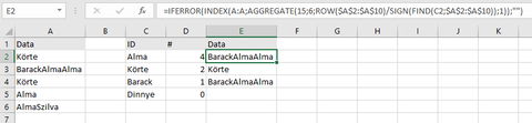

#44459
Szia,
Ahol D2-ben a képlet ha Excel 2016-od van legalább:
=(HOSSZ(SZÖVEGÖSSZEFŰZÉS("";IGAZ;$A$2:$A$10))-HOSSZ(HELYETTE(SZÖVEGÖSSZEFŰZÉS("";IGAZ;$A$2:$A$10);C2;"")))/HOSSZ(C2)Vagy ez:
=SZORZATÖSSZEG(HOSSZ($A$2:$A$6)-HOSSZ(HELYETTE($A$2:$A$6;C2;"")))/HOSSZ(C2)Az E-oszlopban pedig ez a képlet:
=HAHIBA(INDEX(A:A;ÖSSZESÍT(15;6;SOR($A$2:$A$10)/ELŐJEL(SZÖVEG.TALÁL(C2;$A$2:$A$10));1));"")Power Query-vel is meg lehet oldani (ha igaz, hogy szavak mindig nagybetűvel kezdődnek) pár lépésben, ahol a legbonyolultabb függvény az első találat megkeresése.
üdv -
