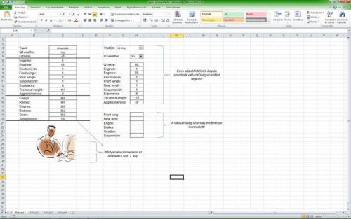

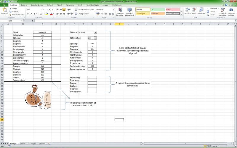

Van egy templatem, amin szeretnék picit automatizálni, mert nagyon fárasztó kézzel backsolvolgatni...
Valahogy így néz ki:
A oszlopban egymás alatt vannak random számok (értékként)
B oszlopban vannak formulák egymás alatt, amik az A oszlopban lévő párjukra hivatkoznakAzt kéne csinálni, hogy én mondjuk C1-be beírom, hogy '100'. És akkor az excel az A oszlopban lévő számokat úgy állítja be, hogy mellettük a B oszlopban minden cella '100' legyen.
A sorok egymástól függetlenek. Szóval A1-B1 páros és A2-B2 egymástól független.
Target solverrel meg tudom csinálni, de egyesével kell minden alkalommal és 32 párocskával naponta többször eljátszani elég fárasztó.
Szerintem ehhez sokkal több info kellene, hogy valamilyen szinten "használható" adathalmazt kapjál
ill. pályákra lebontva kellene legalább ennyi variáció mint amennyit itt felsoroltál
nagy valószínűséggel akkor is kellene pluszba egy tapasztalati tényező pályánként az adott beállításra -

De,komolyan gondoltam a lényegét,csak nemtom,hogy megvalósítható-e.
A meglévő adatok alapján kellene a legvalószínűbb számokat megsaccolni 1 és 999 között a következőkhöz:
Front wing:
Rear wing:
Engine:
Brakes:
Gearbox:
Suspension:Ha van rá vmi megoldás,örömmel fogadnám.
