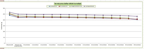

Segítséget szeretnék kérni a lenti táblázattal kapcsolatban.
Ez egy költségvetéshez hasonló tábla lenne dátumokkal(A), bevételekkel(B) és kiadásokkal(B).
A C-oszlopban egy kategóraijelölő szócska, ami lehet:
fizu,rezsi,extra,bolt,kocsi,bank
Azt szeretném megoldani, hogy egy adott intervallumon belül összegezze az azonos kategóriaszócska melletti összegeket.
Pl. a képen:
2016.02.10 és 2016.02.16 között:
fizu= 100.000
rezsi= -36.810
extra= -1.960
bolt= -6.432
kocsi= -9.935
Egy A-oszlopbéli intervallumban szeretném összegezni kategóriánként a kiadás-bevételeket, amiből majd grafikont szeretnék készíteni, de szükséges lenne a kiadások összegezve.
