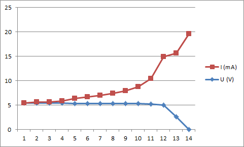

#31495

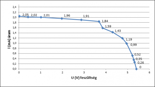

Örülök, hogy megtaláltad az x tengelyhez az adatforrást. Viszont az alsó ábrád nem volt pariban a felsővel - a mértékek tekintetében, ezért gondoltam a hányadosra, elő szokott fordulni, hogy "manipulálni" kell az adatokkal a kívánt eredmény eléréséhez. (Néha (elég sokszor) kicsit gondolatolvasónak is kell lenni ebben a topicban (is)).
Üdv.
Fferi50
Bjørgersson
#31493
Szerintem egyrészt a feszültség adatokat nem adatsorként kell használni, hanem x tengely forrásnak.
Másrészt az ábrázolandó adat az áramerősség - feszültség hányadosa lesz (fizika!).Üdv.
Fferi50

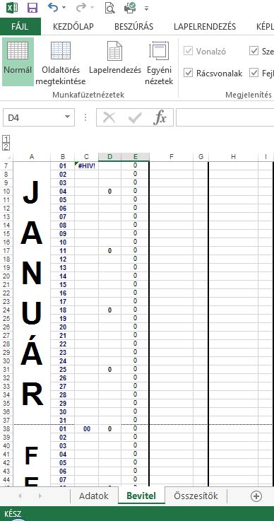

A füzet Bevitel lapján felveszel egy új oszlopot, ami a B oszlopban lévő dátum hetét adja.
Az összesítések lapra készítesz egy kimutatást, majd létrehozod a csoportosítást. Havonta, és ezen belül hetente összesít.
Ha a Bevitel lapon lévő adatokat táblázattá alakítod, a kimutatás követi az újonnan bevitt sorokat, csak rosszul mutatnak az A oszlop összevont cellái.
Ha lehet, kerülöm az összevonásokat, sok bajt okozhatnak. A dátum oszlopban a teljes dátum megjelenítése (a jelenlegi "nn" formátum helyett) kiküszöbölné az összevonásokat, és 1 oszloppal kevesebb lehetne.
Ebben a füzetben átalakítottam a Bevitel lapot.

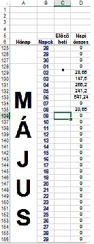

#31484

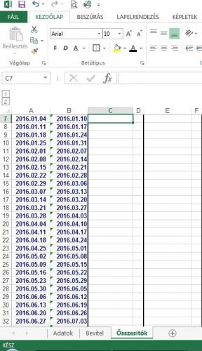

Köszi működik. Viszont még mindig van egy dolog, amit nem tudok még így sem összehozni.
Az összesítők fülön az első két oszlopban vannak a hetek első és utolsó napjai. A bevitel fülről szeretném ide külön külön az oszlopokat összesíteni. pl. az Összesítők fülön a C7 cellában a Bevitel fül F4-F10-ig összegét.
Ebben is tudnál segíteni? Eg kellene keresni ezeket a dátumokat a Bevitel fülön?

#31483
Az ELTOLÁS függvény 4. paraméterét - ami -7 mivel egy hétről van szó - át kell írnod -31 -re május, -30-ra június esetében.
SZUM(ELTOLÁS(D136;-1;0;-7;1)) helyett pl. SZUM(ELTOLÁS(D136;-1;0;-31;1));"")Gondolom, ezt a hónap utolsó napja után szeretnéd - a következő hónap első napján - megtenni, ezért a Ha függvénnyel azt kell megvizsgálnod, hogy az adott dátum napja elseje-e:
HA(NAP(E136)=1; SZUM(ELTOLÁS(D136;-1;0; -NAP(E135);1));"")Feltételezve, hogy E136 éppen elseje, akkor E135 az előző hónap utolsó napja és a fenti képletet lehúzva automatikusan adja a mindenkori előző havi összeget a következő hónap első napján!
Természetesen a havi és heti feltételek kombinálhatóak is.
A feltétel nélkül lehet az adott napot megelőző napig göngyölíteni az összeget:
SZUM(ELTOLÁS(D136;-1;0; -NAP(E135);1))Ezért ez a képlet minden hó elsején éppen az előző hónap összegét fogja megadni.
Üdv.

"Valahogy képlettel kellene megoldani, hogy minden hétfőnél az előző heti értékeket összeadja"
Ehhez először is valamilyen módon tudatni kell az excellel az adott napi dátumot. Legegyszerűbben egy elrejtett segédoszlopba lehet betenni szerintem az adott hónap adott napjához tartozó dátumot, mert ebből a megjelenítésből nem látom át, hogyan lehetne képlettel kibogozni.
Mondjuk az E oszlopban van a dátum, E136-ban 2016.05.09 valamilyen dátumformátumban (nem szöveg).
A képlet a C136 cellába:
=HA(HÉT.NAPJA(E136;2)=1;SZUM(ELTOLÁS(D136;-1;0;-7;1));"")
Ezt a képletet húzod végig a C oszlopon.Üdv.

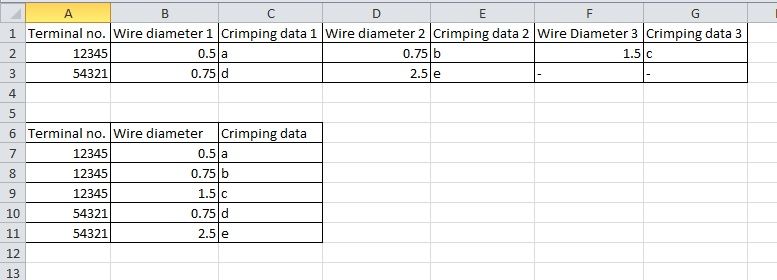

pctomi90
Segítségre lenne szükségem egy táblázat átalakításában.
A [csatolt] kép felső részében található a jelenlegi táblázatom.
Az alsó részen pedig az ahogyan átszeretném alakítani.
Szerintetek ez excelben lehetséges?
Előre is köszi a segítséget.

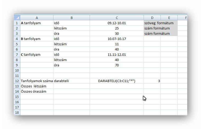

Az eredeti feladatról csatolok egy képet:
Különböző időpontokban induló tanfolyamokról kell kimutatást csinálni (ezek száma egy évben kb. 100):
- a tanfolyamok száma (ezt DARABTELI fgv-el meg tudom határozni, a szöveg formátumú dátumok összeszámlálásával),
- az órák és a hallgatók összlétszáma, itt gondoltam arra, hogy ne konkrét cellák értékeit kelljen szummázni, hanem egy adott tartományban (itt a C1-C9) minden második, illetve minden harmadik cellában lévő értékek adódjanak össze, de itt megakadtam ...Próbáltam, amit javasoltál, de valamiért nem jött össze...
Nem igazán értem a függvényt (belülről kifelé haladva): a MARADÉK ok, a SOR -ahogy értelmeztem, egy darab sor sorszámát adja meg, innentől a 3-al osztást és a .... =0)*1*A1:A100) műveleteket nem tudom értelmezni...Még egy kis segítséget kérek.
Üdv,
Rukh -

Az alábbi tömbképletet próbáld ki lsz:
=SZUM((MARADÉK(SOR(A1:A100);3)=0)*1*A1:A100)
Ez minden 3. sorban levő tételt ad össze.
A DARABTELI helyett is SZUM a javaslat:
=SZUM((((MARADÉK(SOR(A1:A100);3)=0)*1*A1:A100)>0)*1)
Mindkét képlet tömbképlet, azaz shift+ctrl + enter kombinációval kell bevinni. Az Excel pedig kapcsos zárójelbe teszi a szerkesztőlécen.
Üdv.

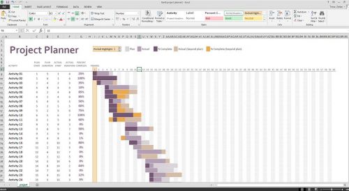

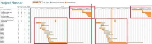

Bocs, de ez akkor nem egy Gantt diagram, hanem egy azt imitáló munkafüzet. Valahol biztosan meg van adva benne, hogy milyen szabályok szerint töltse ki az egyes cellákat. Ezt innen a távolból nem lehet megmondani. Szerintem egyszerűbb lenne a készítőt megkérdezni (már ha elérhető).
Ha egy üres - vagy semleges - mintát fel tudnál tenni valahová, talán többet tudnánk segíteni. (Esetleg priviben.)Üdv.
pomk
Fferi50
#31399
Köszi, de sajnos nincsenek tengelyek. Olyan, mintha csak simán a számok lennének odaírva.
Itt pedig kicsit átalakítva. Látható, hogy a prios négyzetekben lévő jelölések duplázódnak. Így pl. az első sorba beírt adatot a zöld 2015 év végét jelölő vonal bal és jobb oldalán is megjeleníti.
Én úgy szeretném, hogy az első 52 oszlop legyen 2015, a 2. pedig 2016. Így az "Actual start" 36. hetétől tartson a jelölés az "Actual Finish" 21. hetéig, ne pedig 2x 36-tól 52-ig.

és későn vettem észre, hogy a B1-ben a képletből kimaradt a { } de C1 és D1-ben ott van.
