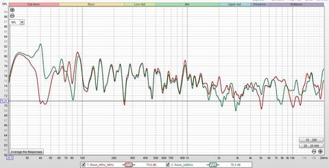

Két mérés van benne
Room_40Hz_80Hz
Room_All80Hz
Részletezd légyszíves, hogy pontosan mit is mértél itt? Melyik dobozt? Az egyik front+szub 40 és 80Hz-es vágással?Nem vagyok a téma szakértője, de nekem ez alapján a 80Hz-es vágás szimpatikusabb. Az a 40Hz-es beszakadás (gondolom fázishiba) már biztosan kihallható.
Nekem 100Hz-es vágással volt a legkevesebb hiba, ahogy elkezdtem lefelé vinni egyre csúnyábban nézett ki nekem is. Az hogy mi bántja a füled, nem tudom.

Ezek a grafikonok kiértékelhetetlenek így.
Sokkal-sokkal szűkebb SPL skála kellene és odaírhatnád milyen simítást raktál rá. De a legjobb ha lemented és megosztod az mdat fájlt mert abból mást is meg lehet nézni nem csak az SPL-t. Plusz azt sem igazán tudjuk mit mértél és hogyan. -

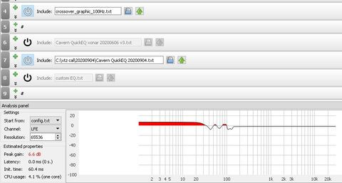

Az EQ APO-nak van egy "digitális korlátja", nem mehet 0dB fölé. Viszont a pozitív EQ-k és a csatornaösszegzések (minden dobozról levágott mély átirányítva a szubra) ezt pozitívba viszik. Szóval ez leginkább az LFE csatornát érinti és klippelne miatta. (Legalábbis elméletben.... bizonyos effekteknél csúcson előfordulhat. Nekem sokáig pluszban volt és amúgy nem vettem észre belőle semmit.)
Ezért húzza vissza sajnos a cavern ennyire a hangerőt, az EQ APO korlátja miatt. Ezzel vagy együtt tudsz élni vagy nem használod.Itt mutatja ha gond van. A peak gain nem mehet nulla fölé mint a képen. LFE csatornán érdemes nézni, mert ott fordulhat elő leginkább.

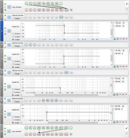

Ha eq apo-ban a crossover rész aktív akkor szól a szub sztereónál is. Még mindig nem ajánlom hogy össze-vissza állítgasd az avr-t mellé.
Első körben úgy futtattad a cavern-t hogy small-on voltak a dobozok? Ha igen az is hiba volt.Ez a crossover, az elején van a cavern-es fájlnak.
Én ilyen beállításokkal szoktam futtatni a cavernt, ne zavarjon meg hogy a felsőben 100Hz-es crossover van ezen meg 80Hz-es.
Tamoo
Skyner #55399 üzenetére
AVR-ben jobb kinullázni mindent. Távolságokat nullára, minden dobozt large-ra, szobakorrekció stb. off.
A cavern-ből kiexportált fájl tartalmaz mindent. Ha benyitod EQ APO-ban láthatod. Kb. benne van minden kérdésedre a válasz.
Az ebben használt crossover mondhatjuk, hogy fázishelyes ellentétben az AVR-ével.
Praktikusabb, átláthatóbb is szerintem ha minden itt van megoldva és nem kavarodsz össze a beállításokkal. AVR-en egyedül a CH level beállításokat ajánlott egy szintre hozni, de minden egyéb beállítást érdemes nullázni. -
