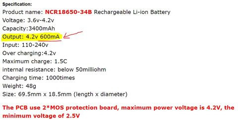

Ezekről mi a véleményetek?
Panasonic NCR18650B 6db Protected
Szemezek nagyon egy ilyen kombóval, de főleg a töltővel...
Elvileg ezek a LiitoKala Official Storból jönnének, talán nem hamisított cuccok... -

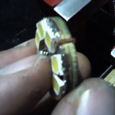

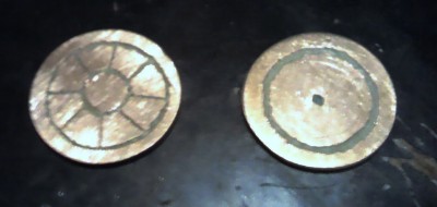

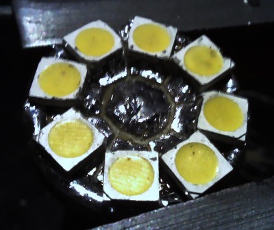

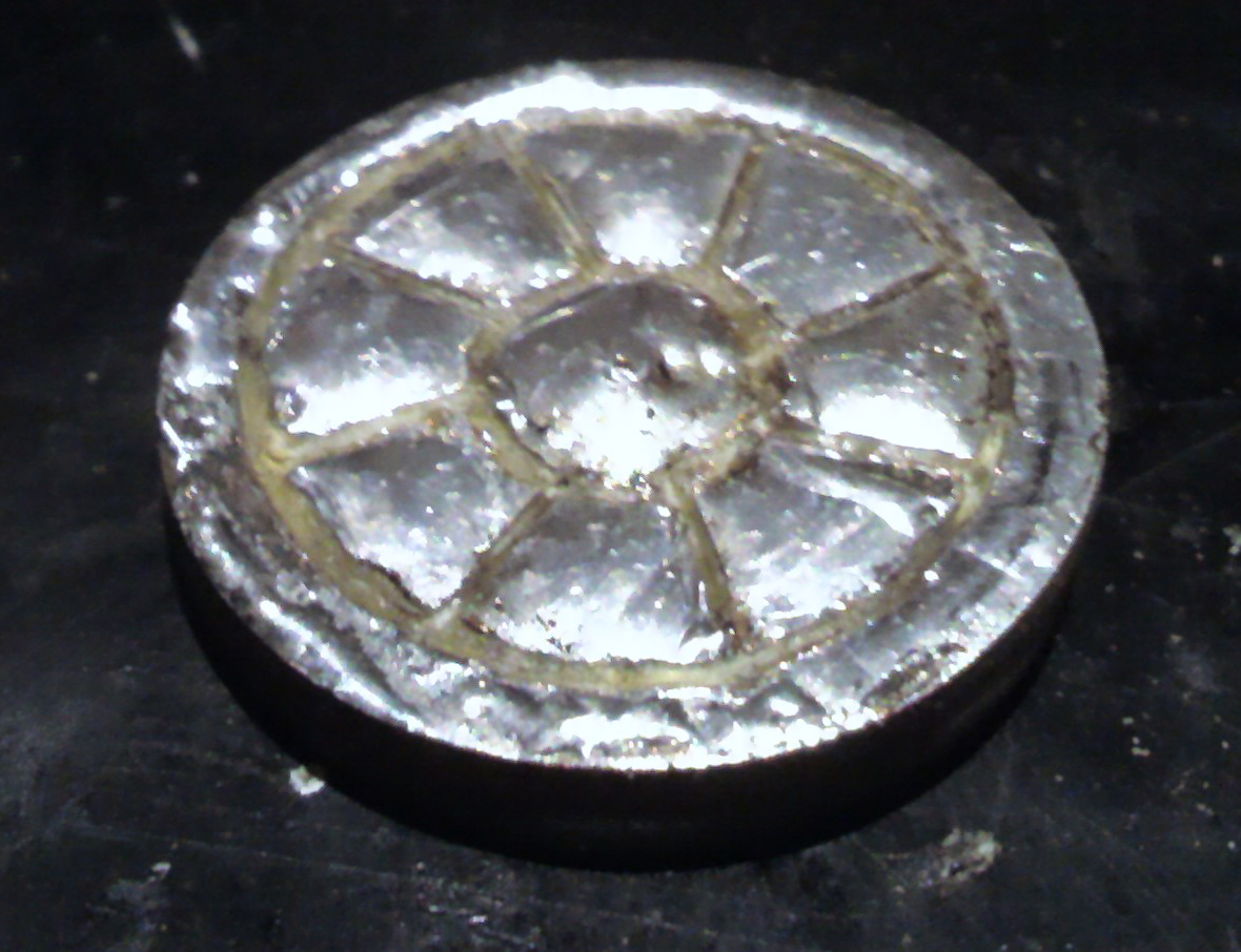

Végre megjött a driver
egy kis rézgyűrű segítségével (sima rézdrótból lett hajlítva egy karika) és bele is tudtam építeni a 17mm-es drivert a 19mm es helyére. Egyedül csak annyi volt vele a gond, hogy a rugó nagyon kicsike volt rajta, de pluszba ráforrasztottam még a régi driver rugóját, és így már jó lett
Mondjuk a módváltás is kicsit nehézkesebben megy rajt, vagy csak hozzá kell szoknom a régi után, mert van amikor nem sikerül elkapni a ritmust, és csak 2-3.-ra sikerül módot váltani... -

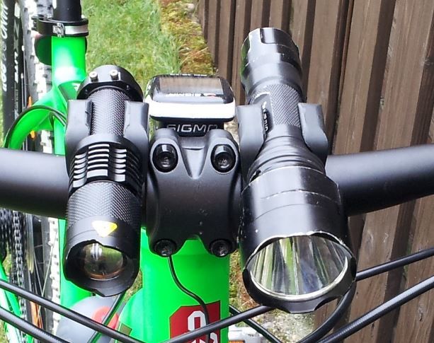

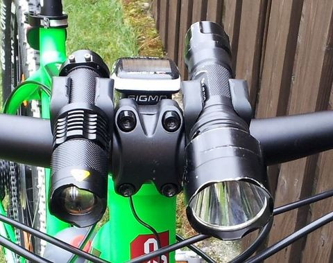

Hali! Bringához keresek lámpatartót (C8-at kellene tartania) ha valakinek van tapasztalata milyet érdemes rendelni, ossza meg velem please
én egy ilyet rendeltem, de nem a legjobb,, kicsit lötyög benne a lámpa, egy kis szivaccsal kibéleltem, és így már egész jó, de nem tudom meddig fogja így bírni, szóval ha valakinek van valamilyen bevált jó strapabíró lámpatartója, amire érdemes lecserélni, az tegyen fel róla egy képet vagy linket... köszi....

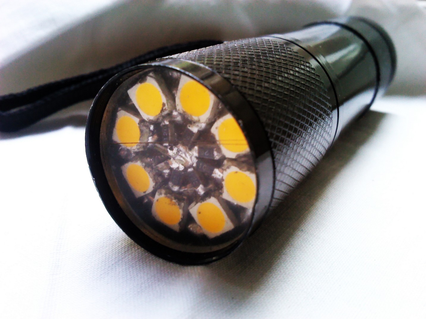

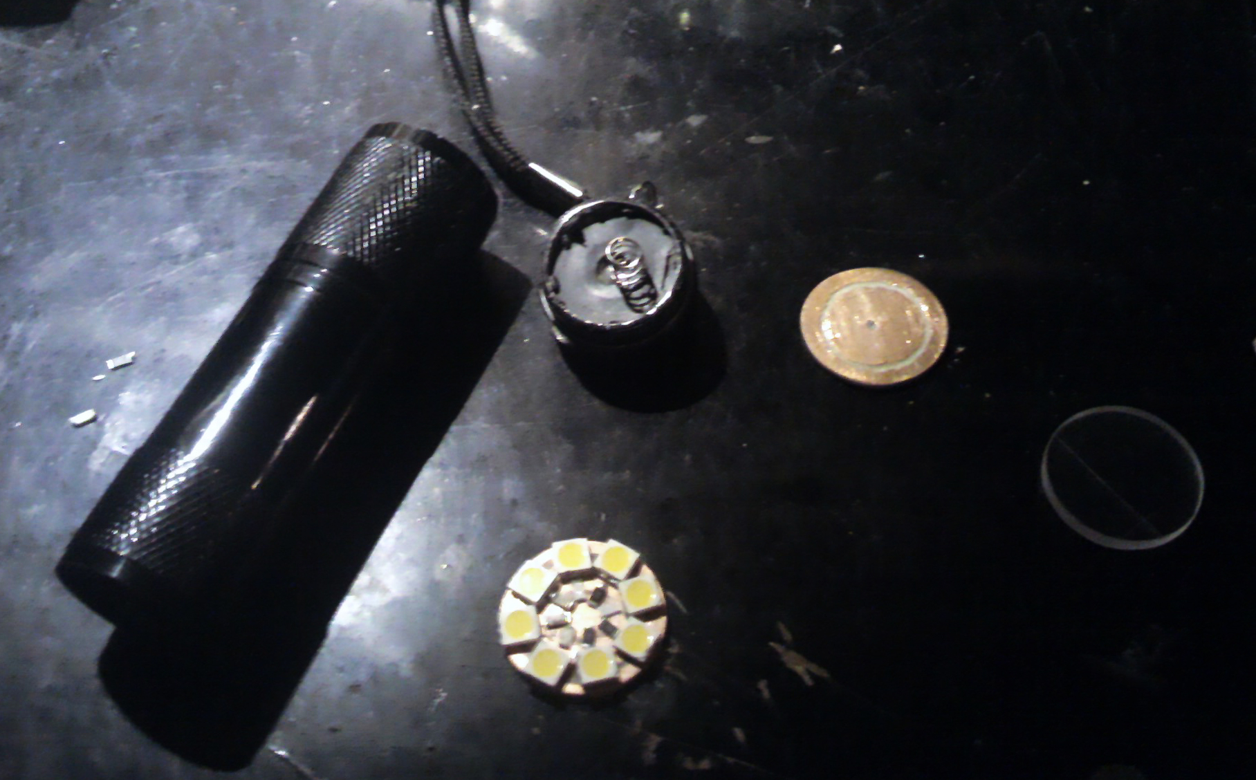

Egy régi alumíniumházas lámpa teste + kapcsoló a végére ami meg volt a régiből
egy kis plexidarab az elejére (sajna ezen van volt egy mély karc, képen látszik)
8db 5050-es meleg-fehér smd led szalagról leforrasztva
plusz pár darab smd ellenállás (ezek okozták a legnagyobb problémát xD mértetük miatt sima pákával elég nehéz volt ekkora helyre bepréselni mindet, főleg, hogy kettő van egymáson xD hogy megfelelő értéke legyen)
Jah és persze egy 18650-es celláról megy az egész -

Üdv! 18650-es akkura és töltőre lenne szükségem.
Eddig ezt a töltőt néztem. Akkunak meg sima piros UltraFire aksikat néztem. Ezekről van valakinek tapasztalata? Vagy esetleg javaslat, hogy mit érdemes venni (tőltő, akksi).
Egyakksis C8-asba kellene. Ha jól tudom ebbe nem kell védett. Amúgy a védett akkuhoz más töltő kell? Vagy a simához való töltő is jó hozza? -
