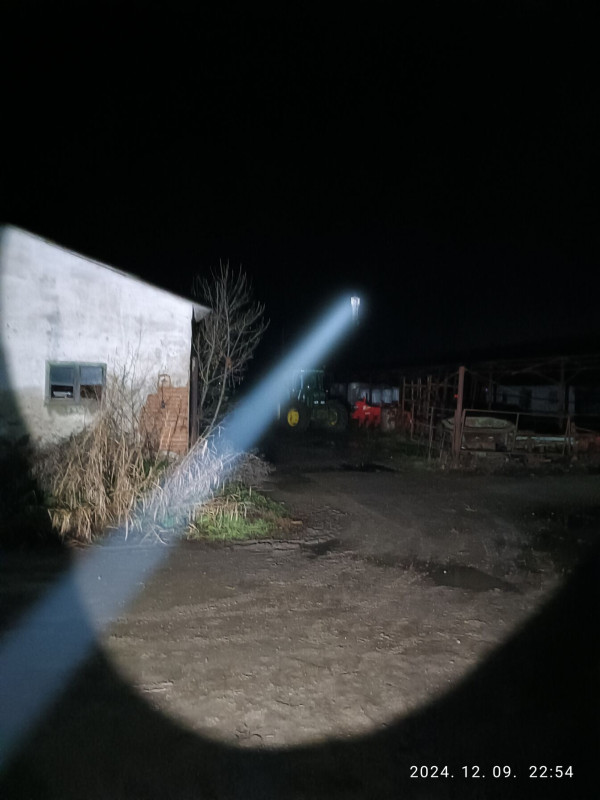

Lámpa , esti kutya etetés az antenna olyan 230 méterre van "FBLLMAG" kolléga a múltkor azt mondta , hogy nincs eléggé megvilágítva
a következő egy fa volna ( de köd volt ) az olyan 450 méterre van !
Na melyik lámpám ez , és hány K
"Jack72" kolléga tetszik amit látsz -

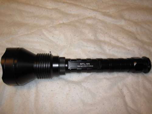

BigBlackDog
Szirtimorc #8957 üzenetére
Manafontról származó STL-V2-ömnél van módmemória, annak ellenére, hogy nem írták a honlapon. Szvsz ez szériatartozék (lenne) egy ilyen lámpicsnál.
