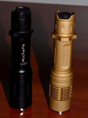

BigBlackDog #10592 üzenetére
Köszi a tippet!
Ázsiacenterből van pár 1200Ft-os lámpám, ki is próbáltam a sütést gázon :
Kb 2 perc után kezdett elszíneződni:Az alja kicsit világosabb lett, túlpörköltem:
A zöld zoom-os tekerőt meg a középső részt még nem sütöttem meg mert nem tudtam kiszedni a led-et meg a driver-t belőle, lehet csak kiforrasztással fog menni. A következő lámpa meg bordó lesz ,az jobban tetszik...

Tomi_Sci
Átalány gázom van, meg most már amúgy is karácsonyi sütögetés kezdődik, úgyhogy mindegy
Nekem a világosabb jobban tetszik, majd kipróbálom! Köszi -

Magnat
BigBlackDog #10587 üzenetére
Azt egyébként nem tudod véletlen, h a kémiai folyamat mi ami ilyenkor lezajlik? Amennyire tudom, az eloxálást szerves festékkel végzik, az szineződik el a hő hatására?
Magnat
BigBlackDog #10585 üzenetére
Érdekes... A led, driver, reflektor meg az o ringek gondolom kiugranak, de a tailcappel mit lehet tenni? Mennyi ideig kell sütni kb? Kíváncsi lennék, ezüst kiindulóból mi lenne...
Magnat
BigBlackDog #10579 üzenetére
Ezek tényleg sütőben lettek hőkezelve? Mi volt a kiinduló szín?
M_o_g_y_i
BigBlackDog #10581 üzenetére
Nekem az volt az első "sütésem", sötétebben jobb lett volna...
Hamarabb kellett volna kivennem a sütőből.
De így is jól néz ki. -
M_o_g_y_i
Pont ilyen az én KD-es C8-am is.
