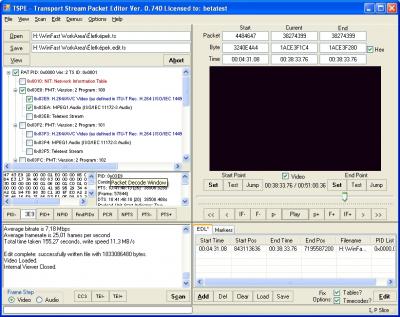

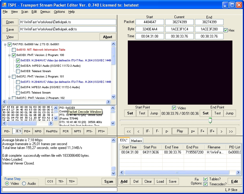

#2219
Megoldódni látszik a probléma.
A megoldás a Trasport Stream Packet Editor. A jelenlegi béta verzió 45 napig teljes funkcionalitásában használható. Egy menetben megoldja a vágás és a megfelelő PMT ( video és audio ) kiválasztását, az egyéb sallangok nélkül, szükség esetén lehetséges audio/video demux is.
Az eredeti 9,5 GB-os ( kb 55 perces ) DVB-T-n rögzített ts-ből vágva és a nekem kellő műsort kiválasztva a végeredmény 34 perc/1,8 GB

.ts-be rögzítettem tegnap este. A H264TSCutter még megbirkózott a fájllal, de a vágott részt az MPC és a TSRemux sem tudja megnyitni.
Az eredeti .ts fájlban a TSRemux 2-2 video és audio-t talál, de bármelyik párosításban remux-olva a videoban és az audioban is hibák vannak.
Valami ötlet? -
