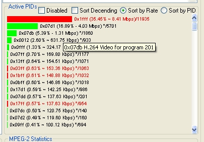

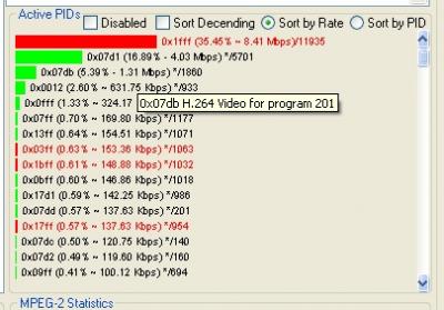

Elsősorban bzoleynak címezve: A TSreader-ben az "Active PID's ablakban látható sebességek transport stream vagy video bitrate?

Valaki elmondaná nekem, hogy a TSReaderben milyen értékeket kell figyelnem? A Qualityt azt értem de az mindig 100. A többiről meg fogalmam sincsen. Pl. mik azok a zöld csíkok a középső ablakban?

) képet ad, viszont az hibás, ezért rendesen akadozik az adások megjelenítése közben, így nem is tudom használni.
. Na majd szombaton.
