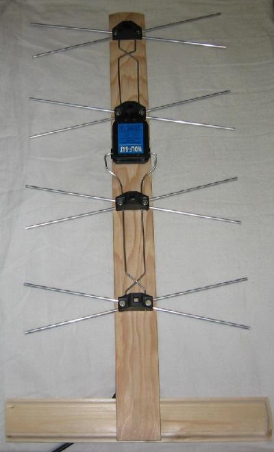

Az biztos
Első meglepi: nem biztos, hogy megegyezik a csavartávolság a gyári lepkén és az erősítőn ( ez utóbbin 28mm ) ( Sufnituning antenna esetében ez nem játszik )
Második meglepi: a 30 dB-es erősítés lazán túlvezérelheti a DVB-T tuner bemenetét. Itt nem elsősorban a DVB-T csatik jelszintjéről, hanem az analóg csatornákéról beszélek.
Szintszabályzós erősítővel kellene próbálkozni, vagy berakni egy splittert. Ez önmagában is csökkenti a jelszintet 4-8 dB-lel -

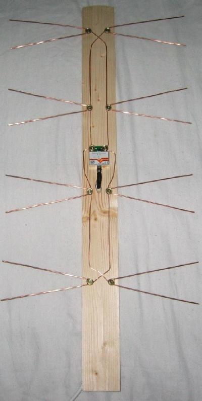

Kösz a tervezőt, megcsináltam a kísérleti yagit 2 mm-s rézdrótból fa lécen. A szobából a takaró Csúcshegyre irányítva egyböl bejöttek vele az adók. Érdekes, hogy az 55-ös csatin lévő adókat is hozta.
Lehoztam a padlásról a lepkét,
Azzal is bejöttek.
Az Altdvb itt nálam kb 60-70-80% minőséget mutatott. Az antenna térerő látszólag változatlan, ha forgatom (40-50%), viszont a jel minősége igen, azért írok a minőségről. A yagi jóval érzékenyebb a forgatásra.
Rájöttem,és azért írok, hátha más is tanul belőle:
Tömör PE belű koax-al jött le a padlásról a lepke jele, ez a koax "megölte" 802 Mhz-en a jelet, az alacsonyabb frekin nem, ezen a magas frekin csak a habosított fehér belű koax a jó! Persze elég nehéz volt azt a miniatűr Baloun trafót összegörbíteni a koaxból.

A jelminőség minden antennánál 95%, de sok az egyéb elektromágneses zavar, ami jelkihagyást, kockásodást okoz. A lepkéknél sikerült a zavarokat csökkenteni kb. huszadára AM rádióknál használatos ferritrudak megfelelő elhelyezésével. Ez a módszer a yaginál nem vált be.
A yagi csak a tervezett 55-ös csatornán működik, ami azt jelenti, hogy jó a tervezőprogram, másrészt minden csatornára külön antenna kellene, ami kellemetlen.
A lepkéket egy amerikai fórumban talált 7"-os szabály szerint készítettem, a szárak 7" hosszúak és a csúcsok is 7" távolságra vannak. A szárak végén a távolság 3".
A mérések szerint ez az antenna típus az 50-60 csatorna környékén teljesít a legjobban.Az egyes antennák közül az átalakított Hirschmann hajszállal győzött, erre végül hátul rácsavaroztam az árnyékoló rácsot is. A másik két antenna teljesen egyenértékű.
Az antennákkal elért jelszint 79-84% a Strong 8300 vevő szerint. A lepkét belül az ablakpárkányra helyeztem, keletre néz. Helyet lényegében nem foglal.
