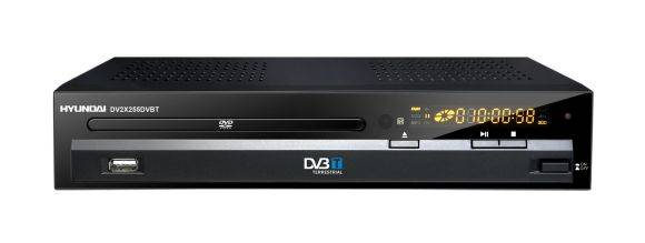

Visszaolvastam kicsit. Mi a helyzet a DVB-T adásokkal, modjuk ma ? Milyen adókat sugároznak a Kabhegyi körzetben ?
Azért kérdem, mert láttam egy DVD playát DVB-T tunerrel:
és elgondolkoztam, h vajon érdemes -e foglalkozni a dologgal ? Amiket eddig olvastam ( utsó 100 hsz ) az nem túl bíztató.Aki tudja, h a fenti playa tud -e mp3-ban véletlenszerűen lejátszani, az plíz írjon ! Esetleg az egyéb funkciókról is várom a tapasztalatokat, bár elsősorban mp3-hoz használnám.
Előre is köszi. Üdv: B.
