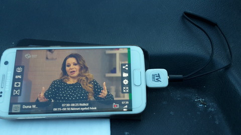

A telefon egy Samsung Galaxy S7. Tud OTG-t. Használok rajta endoszkópkamerát, pendrive-ot, meg mindent ami az eszembe jut.
Van itthon két tuner, de egy ideje nem voltak belőve. Pont a topic után jutott eszembe, hogy valamelyiket fel kellene pattintani a laposra...
Az egyik:
AfaTech af9015 dvb-t usb2.0 Ehhez még drivert kell keresnem. Anno a W10 Insider Preview magától felismerte, lehúzta hozzá a drivert, és VLC alatt simán ment a másik tuner beállításaival, csak eszközt kellett váltani, most meg billentyűzetnek látja.
A másik pedig egy Trust 18253 ami egy időben rebootolta a W10IP-t... Ha megtalálom teszek vele azért egy próbát, hátha kialudta már a W10 a régi hülyeségét.
Szerk.: Elvben az Afatech-hez lenne android kernelmodul...
azbest
#33253120
#17639
bár kicsit méretesebb, de a mygica t230 (és t230c is) működik androiddal is a gyártó appjával. Egy kis otg adapter persze nem árt hozzá, hogy be tudd dugni. Szerintem szerencsésebb kábeles adapter, mert azzal nehezebb letörni a telefon/tablet usb portját. 4.2-es concorde speed tabbal és 6.0-ás vernee thor-ral próbáltam. A tabnál a hd adás belassult, de az fta sd jól ment.
Az a tuner t, t2, c módokat is tud és pécével is működik.
Nem kifejezetten erre haszánálom, csak kipróbáltam múltkor, amikor olvastam róla.
Bár most hogy eszembe jutott csak dvb-t adással próbáltam. Tolok egy keresést a dvb-c kábellel, hogy az app talál-e bármit. Hm, úgy tűnik ez az app csak a dvb-t adást támogatja.
Egyébként érdemes utánanézni, hogy adott telefon otg képes-e,
(ha esetleg telenoros vagy, akkor lehet van olyan konstrukció amivel a tévéjükkel járó adatforgalom a telenoros online tévé árában benne van)

Csak hogy itt is meglegyen a Mygicából lehet, hogy újabb T230C: Si2168-D60 demodulator változatot küldenek. Bár a gyártó ali shopjában az egyik terméknél írták át a nevet C-re, lehet hogy a másik továbbra is simát küld. A C változat linux alatt még most kerül be a támogatottak közé.
Ellenben most tudtam meg hogy a geniatech tunerekhez androidos app is van. És win alatt van egy okos kis program, amivel lehet gyors frekvencia keresést csinálni vele, ami segíthet megtalálni a csatornákat [link]. Más tunerjeimmel sajnos nem indult el.

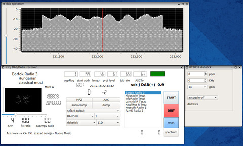

A magyar DAB+ adást egy RTL2832 SDR tunerrel és az [sdr-j] szoftver 0.997-es verziójával hallgatva a Bartók szépen szól, a viszonylag szerény 128bps bitráta ellenére, a többi adónál a minőség gyengébb.

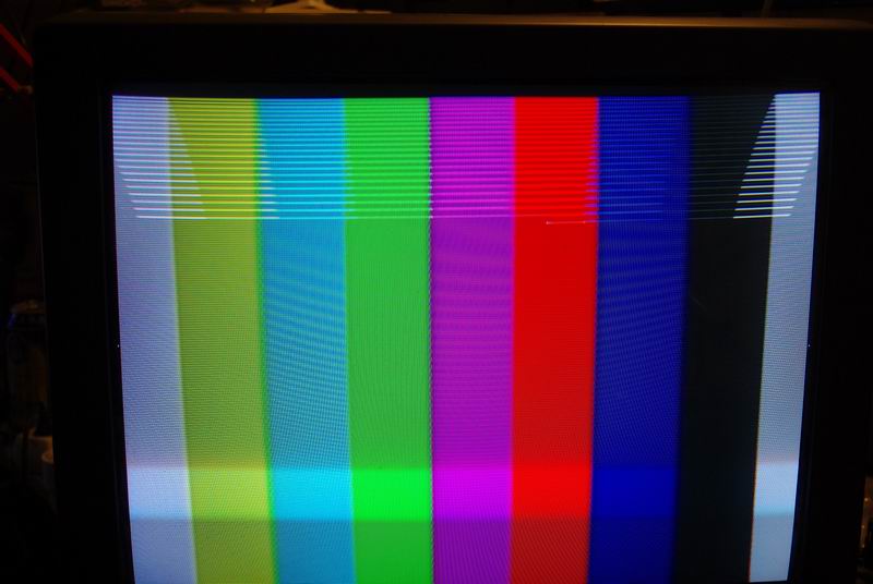

Visszafutási csíkok a pásztázó letapogatás, illetve képalkotás sajátja, ami normális esetben kioltásra kerül. Csak néha valamit rosszul csinálnak a szolgáltatók, olyankor nyoma marad, ez az ő saruk.
Most arról nem beszélve, amikor képcsöves TV-knek vannak bizonyos hibáik a visszafutással kapcsolatban, de az másképp néz ki (például vonalas az egész képernyő).
