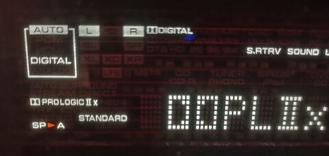

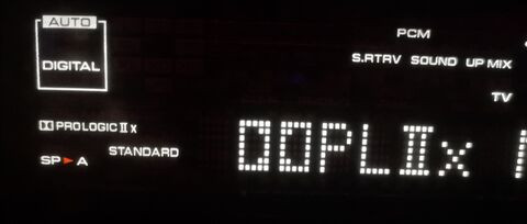

Nem csak a csatornáról van szó hogy 2.0 vagy 5.1.Az 5.1 a foci vébén ment meg olimpián talán az m1-en. kb. itt tartunk 2019 ben. Dvd mióta is van? Azóta van dolby digital 5.1.Az aac vagy nem aac vagy mpeg agyontömörített.Mindig tv n minden csatorna egyformán jó a hang. he aac.

Az a felső ikon a Dolby Digital jele akar lenni szerintem. Persze, hogy jobb lesz a hangzás. Ez csak akkor érhető el, ha az adott csatornához sugározzák. Ráadásul adott szolgáltatónál ez el is térhet, vagyis nem törvényszerű, hogy egy adott csatornánál minden egyes szolgáltatónál legyen.

Bocsánat. rosszul írtam. pcm az digitális.itt van a különbség. a felső az m1 a màsik az rtl klub hang.????? miért? hiszen mindkettő digitalis hangfolyam. csak két választási lehetőség van a hangot illetően a menüben:1.sztereo. 2.térhangzás.Thome tv. ről beszélek.Természetesen a felső kép hangzása sokkal jobb.
mondjuk a pcm eleve nem analóg.

HDMI kábelezés van. box-tv-erősítő. full hdmi. egyik csatornánál Digital felirat az erōsítőn a másiknál Analog (pcm). szerintem a mintavételezési frekvencia csatornánként más és más.????Optikai kábellel is van a tv és az erősítő összekötve.

Sajnos nincs semmi részletes leírás. mindig tv-n a kódolásnak köszönhetően digitális hangformátum van minden csatornán, az erősítő adja is a hangot. Thome box on ugyanaz a csatorna pl. Rtl klub analog pcm. hiába a hd felbontás. hang marad analog. hogy lehet ez?nem csak rtl. egyedül az AXN digital. ott asszem he aac kódolás van.
