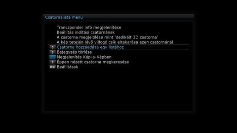

Kedvencek listát tudsz távirányítóval is csinálni, de a legegyszerűbb a dreamboxedit program használatával a csatornák rendezése. Ráállsz a csatornára amikor látod a csatornalistát (tv gomb ha jól rémlik) és utána meg menü és lesz ilyened:
Csak létre kell hoznod egy kedvenceket is, de lehet engedi utána is már meg nem mondom most fejből. -
