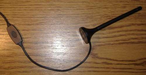

Nem tudom, én a MMarktban vettem modulátorost, ahhoz adtak mágnestalpas botantennát is.
Ez most csak egy igénytelen, vakus fotó, de a lényeg látszik rajta. Az eBay-es kínainál vastagabb antenna, valamint egy rejtélyes kis tok, elvileg valami szűrő. Akinek vettem, tetőantennája van, így ezt megkaptam ajándékba, nem rossz egyébként, persze nálunk jó térerő is van hozzá:
Kernel
