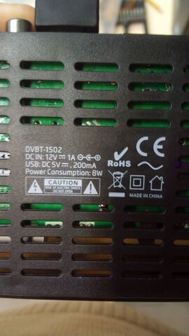

Sziasztok, (szintén most vásárolt szobaantennával) adott ez a csodálatos (talán Orion?) tuner, aminek a menüjében nincs benne az automata hangolásnál az országlistában Magyarország. Ilyenkor cumi van, vagy van másik olyan ország amiben olyan a rendszer, mint nálunk? Mivel lehet érdemes még próbálkozni?
Media Marktban vették BP-n a múlt héten, innen a kérdésem, mert nem értem mi a fenének forgalmaznák itt, ha semmire nem jó... biztos én vagyok a fogalmatlan, ill. remélem.

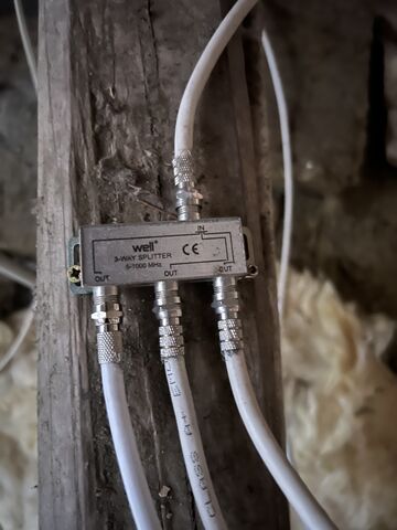

A tv cserélődik, most éppen egy samsung valami 6-os sorozatú van, 100cm-es. Amíg volt stb az adott ki tápfeszt az antennának, de már nincs box. ha lenne normális net akkor netes tv lenne CE-vel, de a net az tré nagyon ( yettel)
Nem szeretném folyamatosan bedugva hagyni a tápot. Családi háznál nálunk is ment évekig, de itt nem akarom. Sok áramtalanítás van amikor elmegyek, vagy viharkor stb. -
garga pista
Amúgy simán bedugva lehet hagyni. Pl. nálunk évekig (10-15 évig) a padláson volt bedugva, utána jött az elosztás a szobák felé. De sok helyen szereltünk ilyen antennát, a legtöbb helyen tv mögött volt bedugva falba vagy elosztóba, max nyaraláskor húzták ki az emberek. (A padláson nekünk az erősítő mellett volt egy 10/100-as switch, amit 12 év után lecseréltem egy gigabitesre.) Vagy akkor a tv-vel együtt egy kapcsolós elosztóba dugd be és lekapcsolsz mindent.

Lg lh5000 a típus . Lehet túl régi amúgy. -

Eddig 2-es osztásról beszéltél, 3 lett?
Pedig táp nélkül nem lesz erősített jeled. A távtáplálás lehet, amit írtam, lent lakásban bedugod az adapter, koaxon felküldi a 12V-ot az erősítőnek. Csinálok egy rajzot majd h kell bekötni, összerakni.Viszont! Ma TV pontos típusa? Van benne DVB-C tuner? Mert korábban dvb-T-t írtál, de a kettő nem csereszabatos, és az első "digitális" tv-k nem feltélen tudják a digitális kábelt, csak az antennást, ezért is lehet h nem találtál adót vele.

Inkább az elosztó a kérdés, milyet raktál be? Digi topikban többször volt téma, a gagyi arany címkés, meg a sima bedugósok kerülendők. F csatlakozós (menetes/tekerős ki hogy hívja) a javasolt. Elosztókról korábbi posztom. (még van osztóval egybeépített elosztó).
Olyan, hogy passzív erősítő (ha táp nélkülire gondoltál) nincs. Maximum olyat tudsz csinálni, hogy egy távtáplálásút kötsz be, amihez a 220-as adaptert az egyik tv-nél kötöd be, de itt nagyon figyelni kell az elosztóra és erősítőre hova rakod, szívesen leírom, de elsőnek írd meg milyen elosztót kötöttél be, akár le is fotózhatod.
Más: Érdemes lenne egy beprogramozott tv-t oda vinni, azon van-e jel, vagy fordítva: keresd le bent a tv-n az adókat, hogy biztosan nem a tv-vel van-e gond. -

Kb 3 métert megy a dobozból a padlásra . Ott lenne kettéosztva. Onnan az egyik megy vissza a ház hátulján egy szobába a tv-be. Kb 10 métert . A másik menne a teraszra kb 30 metert.
