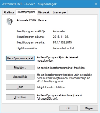

Az új, 2016-os dvbc drivert próbálta valaki?
unravel
Bal0924
Erről mi a vélemény?
PCTV tripleStick
jobb, rosszabb mint a
Astrometa
Windows 10-re. -
