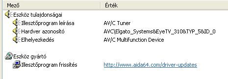

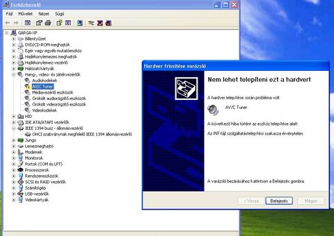

Kaptam egy elgato eyetv 310 névre hallgató FireWire csatlakozós DVB-S vevőt.
Elvileg ez mac-hez való, de van egy kísértetiesen hasonlító másik box, aminek a neve Fire DTV és ugyanígy néz ki kívülről és elvileg a hw is ugyanaz. A fenti FireDTV-hez van olyan firmware, amivel Win és Mac-el is kompatibilis. Próbaképpen fel akartam tenni a FireDTV driverét, persze nem találta hozzá a Windows. Az INF-ben felvettem a fireDTV hardver azonosítóját így Win10 alatt fel tudtam rakni a drivert. Egy gond van, ahol a win10es gép van firewire kártyával, ott nincs parabola antenna. A szüleimnél van több antenna is, de csak laptopok meg egy XP-s asztali gép. Megcsináltam itt is a trükköt az XP-s driver INF fájlával, de nem hajlandó felmenni a gépre. Van esetleg ötlete valakinek, hogy lehetne megoldani, hogy menjen?
Vagy a FireWire eszköz drivere lehet a gond? (lásd kép)
