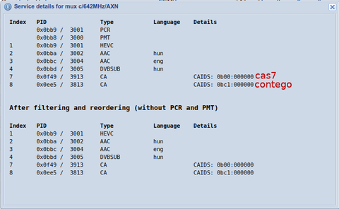

Arról nem tudni, hogy létezik-e contegós mindig tv kártya, lehet mindegyik cas7-es. Mielőtt megszűnt a kártyás értékesítés, még sima cas7et adtak. Utána meg már lehet csak integrált modult.
Az új kódolás conax contego, a régi conax cas7. -
