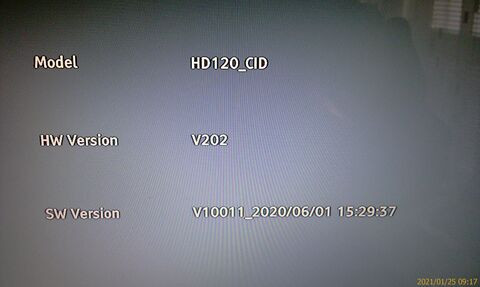

farkas-j

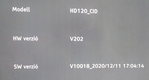

Annak idején ajánlottam a fórumban ezt a kis Kínai DVB-T2/C H265-ös vevőt (akkor még 3500Ft-ba került átszámítva). Sikerült hozzá új firmware-t szerezni, amivel már magyar nyelvű a menüje. (Volt akinek már úgy sikerült vennie.) Ha valaki vett és szeretné frissíteni, akkor ide feltettem a legújabb magyar nyelvet is tartalmazó firmware-t. Természetesen mindenki saját felelősségére frissítse. Nekem mindkét boxomon korrektül működik.
verziója: V10019_2021/02/01 -

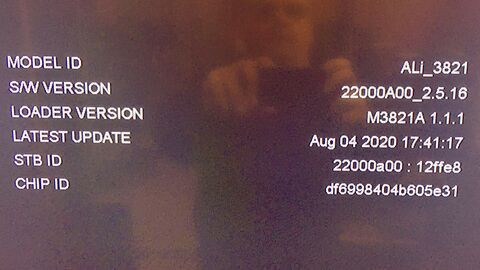

Köszönöm a sok tanácsot, tippet!
Az normális, hogy a frissebbnek kisebb a verziószáma?
AMIKO_Impluse_T2C_2.3.65_emu.zip2021-02-04
AMIKO_Impluse_T2C_2.5.16_emu.zip2020-08-04 -

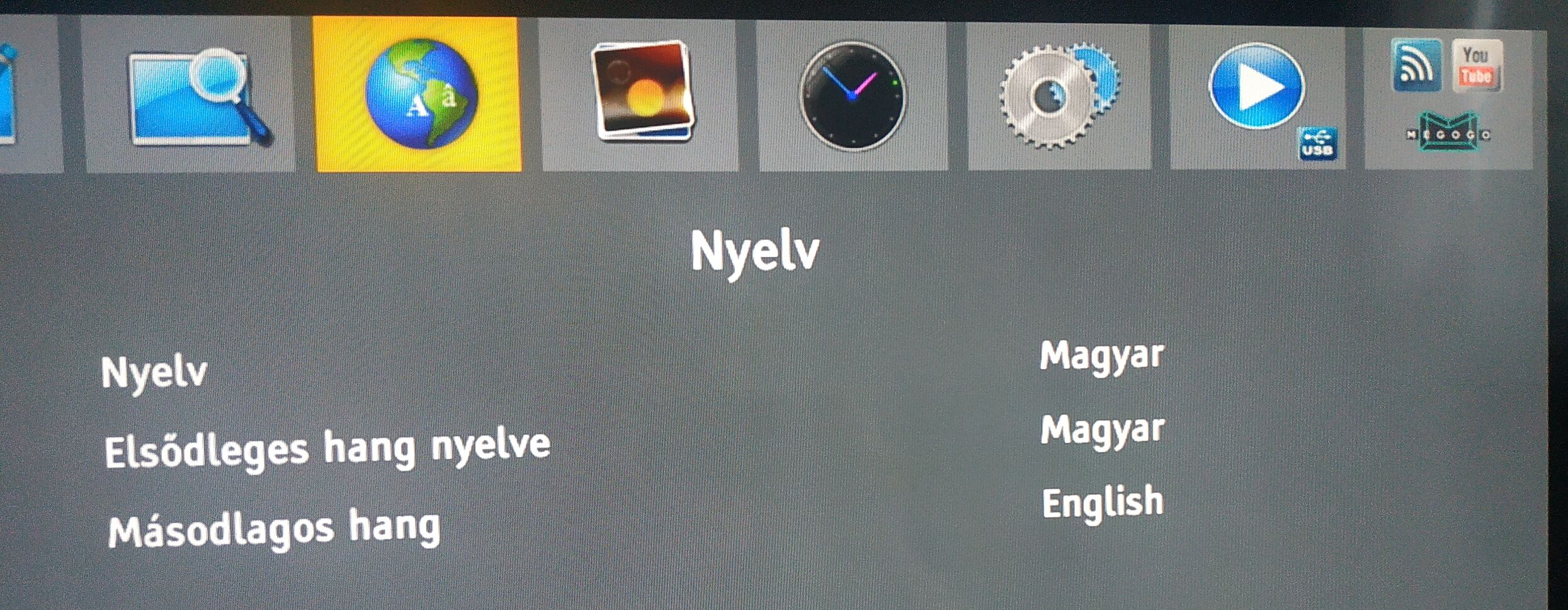

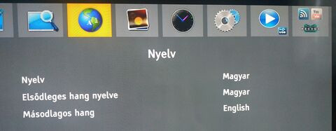

Semmi gond, még nem csináltam semmit. Mivel ennyi féle-fajta fut ugyanazon a néven, jobb ha kétszer egyeztetjük mi kell hozzá, minthogy egyszer rossz fw-t töltsek fel rá.
Szóval ami nekem van az:
Elég a zip-et kicsomagolni, és kiírni egy pendrive-ra? Esetleg nem biztonságosabb(jobb?) egy USB-s wifi adaptert beledugni, és ő elintézi magának a frissítést?
Bónusz kérdés: Ha van wifi adapterem, akkor ezzel tudok youtubozni, vagy internetes rádiókat hallgatni? -

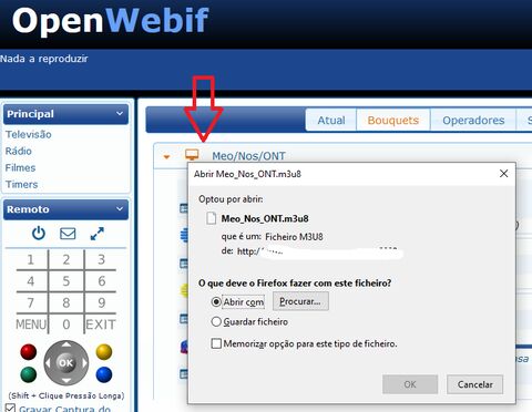

Azért keresgélek másikat, mert nálam a vlc megbolondul az openwebif-ről letöltött m3u8 fájltól. Nem játssza le, csak végtelen tekerésbe kezd és kifagy.
Amúgy is olyat szeretnék, ami nem csak egy csatit játszik le egy fájl megnyitása után, hanem látni akarom benne a csati listát is. Ha viszont a vlc-ben megadom a box elérési útját, nem látja. Lehet valamit rosszul állítok be.
De ha azt mondod, hogy a vlc a legjobb erre a célra, utána olvasok, mi lehet a baj.
