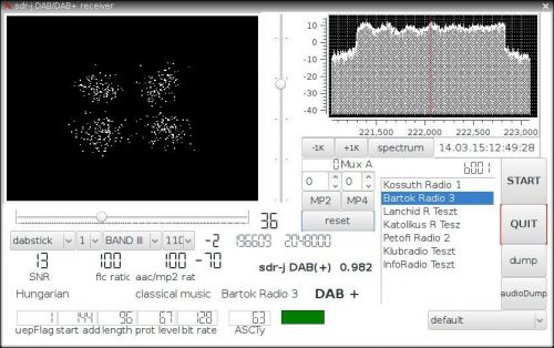

A friss kernelek általában már alapból támogatják a DVB-T részét. Az analóg SDR-hez viszonylag sok szoftver van. A DAB linux alatt nálam nem működik megbízhatóan sem SDR-J-vel, sem Noxon DAB Player-rel.
Az más kérdés, hogy vettem egy ugyanilyet és néhány nap alatt tönkrement. Amikor leszedtem a burkolatot, az oszcillátor lógott a lapról. Mondjuk furcsa volt, amikor megjött, hogy miért van ragasztószaga egy TV tunernek. -
