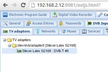

Jól gondolod, a kernellel machináltak valamit, openelec, u ez a tvheadend verzió, ott mindkettő látszik, raspbian 4.0x kernellel vagy T, vagy C. alapértelmezetten T. Engem speciel nem zavar, elég ha a C része szépen teszi a dolgát. -

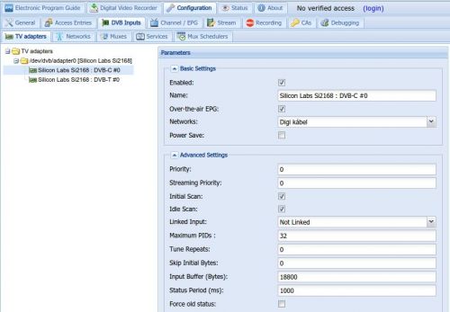

Raspbian alatt használom:
a dvb-tools csomagban lévő dvb-fe-tool segédprogival lehet váltani a módja között.
sudo apt-get install dvb-tools
így például a 0 sorszámú eszközt átállítja dvb-c módra.
dvb-fe-tool -a 0 -d DVBC/ANNEX_ADe azért hogy ne kelljen újraindítás után mindig eljátszani ezt, betettem szolgáltatásként az /etc/init.d/dvb-switch nevű fájlba, itt a forrása [link]
A sorszámot arra kell átírni, ahogy nálad van. Ha csak ez az egy tunered van, akkor 0-ás lesz, ha több, akkor fixre megadhatod a tuner sorszámát úgy, ha létrehozol egy fájlt, az /etc/modprobe.d -ben, amibe beírod a megfelelő sorszám opciót. Nálam 5 it9135-ös tuner van (újabban az af9035 driverrel egyesítették, mert közeli rokonok vele) és egy t230. Azt szerettem volna, hogy mindig az utolsó legyen a t230:
# IT9135 / AF9035
options dvb_usb_af9035 adapter_nr=0,1,2,3,4
# Mygica T230
options dvb_usb_cxusb adapter_nr=5Viszont a tvheadend szolgáltatásnak csak azután szabad indulnia, hogy ez a váltás megtörtént, ezért az /etc/init.d/tvhedadent fájl fejlécében hozzáadtam a függőségéhez a 4edik sorba
# Required-Start: $local_fs $remote_fs udev dvbc-switchEzután természetesen kell még egy
sudo update-rc.d dvb-switch defaults
azért, hogy be is regisztrálja szolgáltatásként az üzemmód állítót, de a tvheadend szolgáltatást is frissíteni kell, hogy az új indítási sorrend érvényesüljön
sudo update-rc.d tvheadend defaultsA tvheadend-ben meg lehet adni a karakterkészeltet a networks részen és nálam a telekomnál ISO-8859-2 volt a jó, valahol a neten írta valaki, onnan tudtam meg. A muxnál is meg lehet adni, elképzelhető, hogy ott is meg kell. A böngészőben a networks is elég volt nekem.
Ha valaki rájön, hogy openelec alatt miért látszik a tvheadend-ben mindkettő módja külön, akkor ne tartsa vissza
Elvileg azt a verziót, amit az openelec unofficial repo is használ kipróbáltam raspbian alatt is, de az akkor sem jelent meg mindkettő. Szóval csak arra tudok gondolni, hogy a kernelben peccseltek meg valamit, ami nincs benne a raspbianban. -

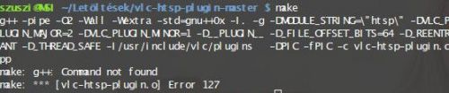

Nincs telepítve a c / c++ fordító a gépedre (nem bántásként mondom, de azért a hibaüzenetet be lehet írni a keresőbe és jó eséllyel választ kapsz rá, hogy mi a gond). Tedd fel a csomagkezelőből a g++ csomagot. Ubuntu esetén apt-get install g++, fedora esetén yum vagy dnf install g++, de lehet grafikus csomagkezelő alkalmazást is használni (pl. synaptic, apper, stb.). Valószínűleg lesz még pár csomag, aminek a hiányára panaszkodni fog, azokat is telepítsd szép sorban. Ha minden szükséges csomag fent lesz, akkor végül majd hiba nélkül le fogod tudni fordítani a plugint.

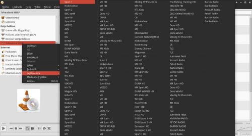

Szolgáltatói / egyéni cimkék kezelése, EPG használat.
The VLC plugin has been written to allow VLC to act as a standalone Tvheadend client, rather than relying on manually providing it with HTTP URLs (or use via the web interface as a browser plugin).
A playlist kezelés is alapértelmezett a plugin használatával:

szuszinho
#16384

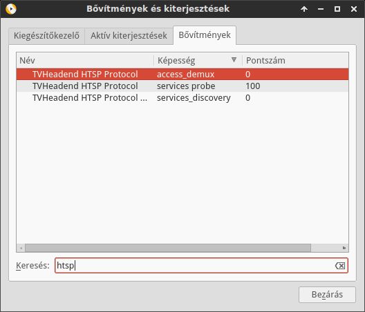

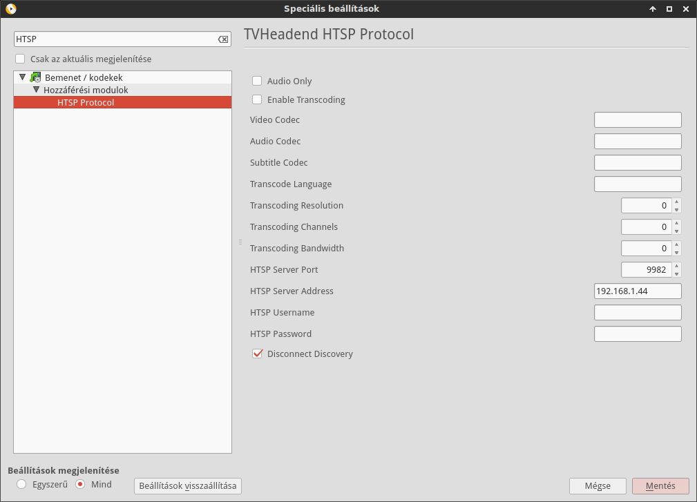

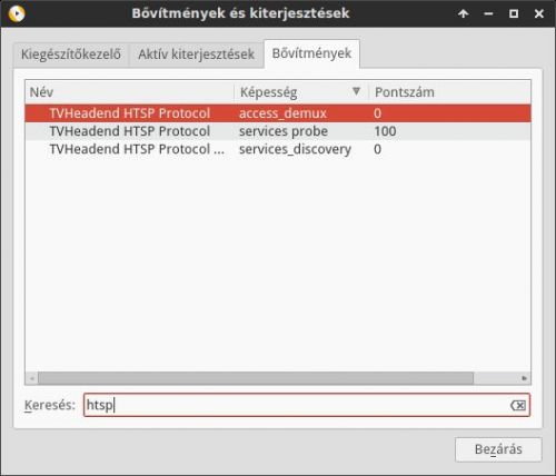

Én 64 bites oprendszeren (Fedora 21) fordítottam, ott a /usr/lib64/vlc/plugins/ alá másoltam a libhtsp_plugin.so fájlt, vagyis egyből a plugins könyvtár gyökerébe. Az elérési útvonal állítgatását nem értem, nem rémlik, hogy bármilyen útvonalat kellett volna állítani. A plugin bemásolása után értelemszerúen egy vlc újraindítás szükséges, de feltételezem, hogy ezen már túlvagy.
A bővítmények között HTSP-re keresve így jelenik meg:
A plugin beállításait az Eszközök -> Beállítások -> Mind alatt tudod megtenni, de ugyancsak érdemes a HTSP-re szűrni:

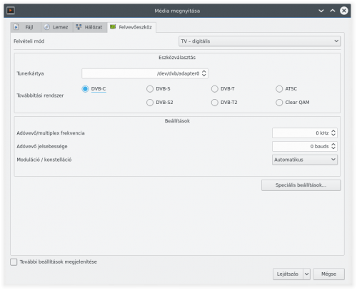

VLC:
Digital broadcasting:
The selected digital tuner does not support the specified parameters.
Please check the preferences.
Your input can't be opened:
VLC is unable to open the MRL 'dvb-c://frequency=176000000:modulation=256QAM:srate=6875000'. Check the log for details.

Arra én is kíváncsi lennék hogyan kereshetek totalmediában dvb-c -t mert nem láttam beállítást rá. Bár igaz, nem próbáltam úgy, hogy csak bedugtam a kábelre, hogy talál -e dvb-c -t.
Mondjuk most, hogy már tudom a dvb-c mux-ok paramétereit VLC-vel rá tudok próbálni este, hogy kezeli -e win alól.

Kernel
#33253120
#16306
VLC-t még csak DVB-T-re használtam, úgyhogy nem tudom, de próbáld meg:
Közszolgálati multiplex:
Frekvencia: 121 500 kHz (HD)
Vagy: 128 500 kHz (SD)Szimbólumsebesség: 6000
Moduláció: 256-QAMTöbbi multiplexen 6000 helyett 6900. Példának a kereskedelmi RTL stb:
362 000 kHz
Többit ebben a fájlban a digitális kiosztásnál találod:
http://digi.hu/sites/default/files/ASZF/e_melleklet_ktv_csatornakiosztasok_3.pdf
