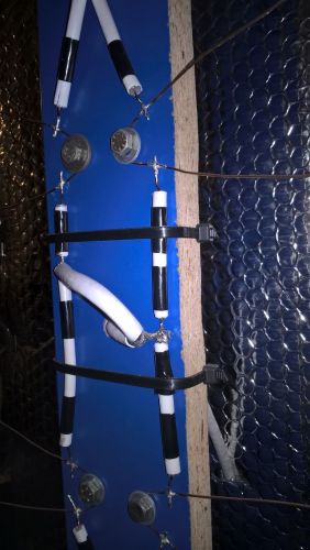

Ha csak egy berendezéssel van gond, akkor tényleg érdemes lenne lecserélni LED-re, vagy bármire.
Vagy, ha bimetálos gyújtója van, betenni helyette egy elektronikus változatot. Nem biztos, hogy segít, de abban legalább nem keletkezik íváthúzás, ami a legjobb "műsorszóró", már a szikratávíró feltalálása óta.

A vétel jó, amíg nem kapcsolom fel a fürdőszobai lámpát. Akkor is csak addig, amíg a patron meggyújtja a fénycsövet. Lekapcsolásra sem reagál. Egyébként gyönyörű a kép, főleg az M4 F1 alatt.
Ha nincs itthon senki, aki kapcsolgatná, akkor tökéletes. De ha itthon vannak, akkor 5 perenként kapcsolgatják.
Se szél, se eső nem zavarja, csak a lámpa. -

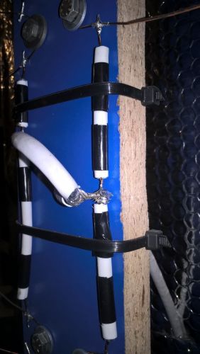

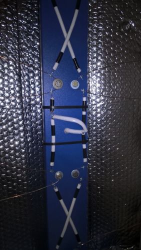

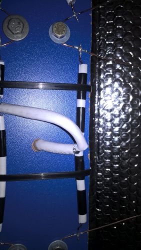

Mehet úgy, rézhuzallal forrasztva, átkötve.
A V-sugárzókból álló dipólusokat párhuzamosan összekötő tápvonalra írtam, hogy felesleges árnyékolni, de egyelőre maradhat úgy is. Ha a baluntrafó nem válik be, utána lehet még kísérletezni.
A jelminőség jó lenne, jelszint kevés, de ezekre az értékekre nem mindig lehet adni, PC-s tunernél. Lényeg úgyis a végeredmény, hogy nem jó a vétel.
Zotya0218
Kernel
#16879
Tehát akkor az utolsó képen látott bekötést szüntessem meg, s a helyére bal oldalról egy vezeték, meg jobb oldalról egy vezeték és azok be a balun- ba. Majd erre a koax?
A vezeték lehet egyszerű 230V vezeték?
Ha a V sugárzókról leszedem az árnyékolást, akkor jobb lesz a jel? Avagy az ha már ott van, akkor maradhat?
Az általam leírt jelerősség elfogadható? -

#16878

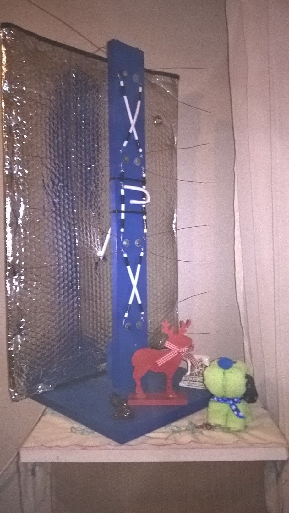

Nem megy tönkre semmi, legfeljebb a set top box belefagyott néha a kínlódásba, hibajavításba, ami áramtalanítással gyógyítható.
Abba most kár lenne belemenni, hogy nálunk benéz a torony az ablakon, plazma TV hátára tapasztott mágnestalpas botvacak vételt produkál, mert ez nem általános eset.
Az a bekötés viszont úgy semmiképp sem jó, a V-sugárzók átkötésénél is felesleges az árnyékolás. Nem csak azért mert egy árnyékolás mit sem ér, ha nincs leföldelve. Így mintha ott sem lenne.
A gyári antennákon is csak alumínium rudazat köti össze:
Antennáknál egyébként nem jó vékony elemeket alkalmazni, mert a vékony huzal nagyobb induktivitást képez (nagyobb RF-ellenállás), valamin a skinhatás miatt főleg a felületre szoruló nagyfrekvenciás áramok miatt is kedvezőtlen.

Köszönöm a linkeket, elolvasom, csak előbb töltök képeket.
Egyébként ez a helyi adó neked légvonalban hány km?
Jelerősség: Prog Finder, Level: 10-30 Quality: 98-100 Homesys: 84-95-98 mikor hogy.
Ha jól értelmezem amit az előbb írtak, akkor tulajdonképpen a patron, tekercs, fénycső, egy erősebb zavaró jelet bocsájt ki, ami elnyomja az általam vételezni kívánt jelet. Ettől , ha vizuálisan elképzelem, akkor tulajdonképpen nem mehet tönkre sem a kártya, sem a sz. gép, ugye?

Tehát, ha jól értem, akkor a BALUN lehet hogy megoldaná a helyzetet?
Annak idején kérdeztem itt is hogy mit csinál tulajdonképpen, de senki nem tudott rá választ adni.
Olvastam egy cikkben, hogy valamit szimmetrizál. Meg hogy a hosszú vezetékhez kell, ellenállás csökkentés miatt. De hogy a gyakorlatban mit csinál azt senki sem tudja.
Az antenna boltban nem is hallottak róla. Egy másikban meg megrendelte volna 400ft- ért, de aztán elszólta magát, hogy ő maga is anélkül sikeresen használja.
Ha valaki megtudná mondani hétköznapi nyelven, és nem szakmai nyelven, hogy tulajdonképpen mit csinál. De jó lenne. -

Sajna nem tettem rá BALUNT, mert sehol sem volt.
Teljes egészében koax- ból van. Mindenhol árnyékkal.
Nemsokára megpróbálok róla képet csinálni, de lehet hogy csak holnap lesz, mert már sötét van!
Köszönöm nektek a gyors reakciót. Kicsit nekem ez már atomfizika, s inkább a gyakorlat embere vagyok mint az elméleté. Tehát lehet hogy tudom hogy miről beszéltek, csak pl az alkatrészek "hivatalos" nevét nem tudom. -

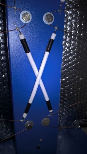

Nem írtad, hogy hogyan néz ki az összeállítás, de ennél a fajta antennánál,
antenna - rövid szalagkábel - BALUN-trafó, - koax - koaxdugó a helyes kiépítési sorrend. A szalagkábel legyen olyan kurta amilyen csak lehet( épp csak, hogy a BALUN az antennához csatlakozzon) a koax pedig minél jobban árnyékolt annál jobb -

Glimmlámpa önmagában alkalmatlan erre. Nincs benne, ami zárná az áramkört, ezáltal felfűtené a csövek izzószálait.
A bimetálos világít, mintha glimmlámpa lenne, meg részben az is, de nem csak az. Másik fajta az elektronikus, ez összesen csak kettő. De végeredmény szempontjából mindegy, mindkettő szaggatja az áramkört, ez kell a gyújtáshoz.
A harmadik megoldás nem csak a gyújtót váltja le, hanem az egész előtét elektronikus, kapcsolóüzemű. Itt már a gyújtás is másképp történik, az áramkör túlfeszültséggel átüti a gázt, amihez a fénycső izzószála, izzítása már nem is szükséges általában.
A fojtó árnyékolása önmagában kevés (de az is lehet, eleve fémházas armatúráról van szó), antennaként nem csak a csatlakozó vezetékek, hanem maga a fénycső is (vagy legalább a katódok) sugározhatnak zavart, gyújtás közben. Plusz még a hálózatra is visszahat, így nehéz ellene védekezni.
Előbb kihagytam, a tuner AGC-szabályzóköre is szerepet játszik ebben, ha gyenge a jel, felszabályozza az RF-erősítést. Ezáltal érzékenyebbé válik, de nem csak a hasznos jelre, hanem a zavarra is, amennyiben a kettő egymással összemérhető szintű.

Patronból legalább háromfajta van. Bimetálos, glimmlámpás, és elektronikus.
A tekerccsel kapcsolatban igazad van.
Tudom egyébként hogyan működik. De a kondenzátor pl semmit sem fog szűrni a szórt mágneses téren. Az okozza a RF vételi zavarokat. Az ellen viszont csak árnyékolással tudsz védekezni.

Fénycsőgyújtónak nem az a lényege, hogy glimmlámpa. Nem is szokták úgy nevezni, legfeljebb laikusok. Hasonlóan kicsit vicces hangzású az áramkorlátozó előtétet gyújtótrafónak nevezni. Eleve nem is trafó, csak fojtó.
Bimetál érintkező van a gyújtóban, ami a gázkisülésnél keletkező hő hatására elmozdul, rövidre zárja önmagát. Ettől kihűl, megszakítja az áramkört. A fojtótekercs induktív hatása miatt megszakításkor ív keletkezik, ami erős rádiózavart kelt. Noha van vele párhuzamosan egy zavarszűrő kondenzátor, de az nem mindenható.
Ha már világít a fénycső, söntöli a gyújtót, így az nem aktív a későbbiekben.
Nem véletlenül írta:
abban a pillanatban, amíg gyújt a patron, mintha elveszítené a jelet.
A fojtótekercs üzem közben nem zavar, csak biztosítja a fénycső áramgenerátoros jellegű meghajtását. Ilyenkor már impulzusok sincsenek, csak gyenge szinuszos áram. Felesleges árnyékolni, attól nem lesz jobb a helyzet. A vezetékek antennaként sugároznak, a gyújtóimpulzusok hatására.
Lakáson belüli antenna érzékeny mindenre, és ez nem is az antenna fajtáján múlik, hanem a jel/zaj viszonyon.
Ha túl gyenge a hasznos jel, elnyomja a zavar, ami erősebb. Ez így megy mindenhol. Nálunk is így volt, amíg távoli, gyengébb adót kellett fogni.
Tetőre rakva, falon kívül nyilván jobb a helyzet.

Sziasztok.
Bátorkodtam ide írni, mert egyszer már sikeresen segítettek nekem itt a fórumon!
Van egy Hauppauge Wintv HVR-3000 kártyám a számítógéphez.
Csináltam hozzá egy antennát: [link] , ennek az 1,25 szeresét.
Van is szépen jel itt Zuglóban, egy panel lakás 2. emeletén 98-100 % között ingadozó.
A problémám az, hogy a számítógép ugyan nem, de maga a tv kártya, kifejezetten az antenna miatt nagyon érzékeny az elektromos zajra.
A most következő jelenséget, kifejezetten DVB-t adással csinálja. Régen analóg lett vele nézve, azzal nem csinálta.
A szobám mögött található a fürdőszoba. Annak nincs ablaka, 18W os fénycső világít benne. Amikor azt az ember felkapcsolja, abban a pillanatban, amíg gyújt a patron, mintha elveszítené a jelet. Széteső színes képkockák, olykor teljesen "megfagyó" adás.
A jelenség más elektromos eszközzel is tapasztalható.
Sajnos az antennát nem tudom elhelyezni, az ablaknál van.
A számítógép nem reagál, sem a kártya analóg adás esetén az elektromos zajra. Éppen ezért nem is gondoltam konnektorba dugható zajszűrőre.
Valakinek, valami ötlete?
Minden tanácsra nyitott vagyok, senkit nem morgok le. -

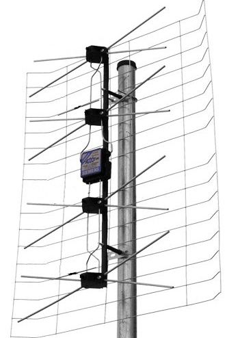

Sziasztok.
Nincs TV előfizetésem, de néha átjönnek az anyósék és megnéznék a szokásos műsoraikat...
Tetőtérbe (nem akarom feldíszíteni vele a házat) telepíthető hagyományos antenna kéne. A TV alkalmas a szabadon fogható csatornák vételére.
Tudnátok ajánlani valamit?
A tetőfedő anyag kőszórt cserepeslemez, ez talán bezavarhat...
