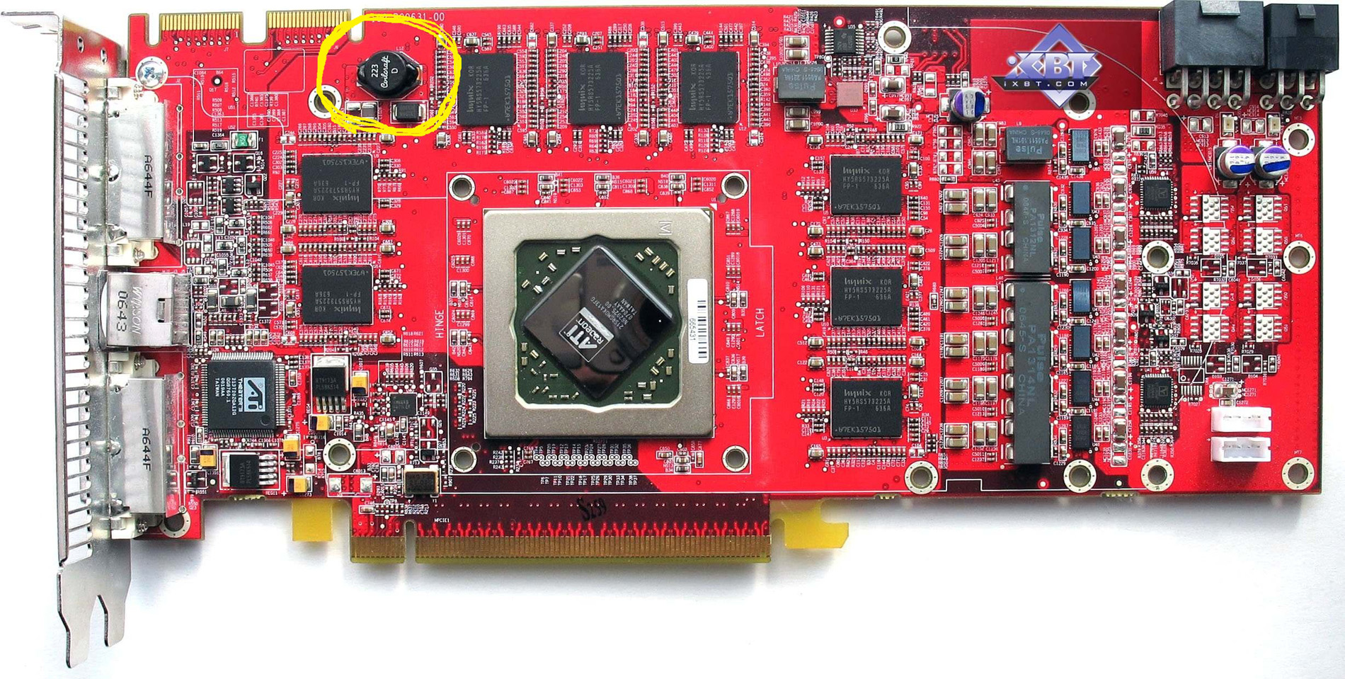

Sajnos megint nem tudtam türelmes lenni és a hülye fejem után mentem.
Megvettem a hűtőt és át is szereltem.
Feltettem a RAMsüniket is egyet leszámítva!
Nekem HD 2900 Pro kártyám van és azon a hosszúkás - középen vékony - sünit nem tudtam feltenni, mert az én kártyámon ott van egy kiálló, gomb szerű vmi. Így néz ki:
Sajnos tegnap mikor újra indítottam a gépet és elindítottam a SpeedFan progit, sajnos azt tapasztaltam, hogy a GPU 100 °C felett volt.
Lehet az, hogy pont ennek a süninek a hiánya miatt van, vagy rossz lett volna a pasztázás? De ez utóbbi alapból fel volt kenve, nem volt vele semmi teendőm.
Nem tudom mit csináljak vele, mert az eredetit meg ugye már szétkaptam - sajnos - vissza szerelni már nem biztos, hogy sikerülne.Segítsetek

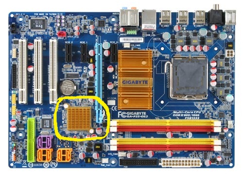

ilyen alaplapom van.
a vkék színű PCI-E csatlakozóban foglal helyet a VGA és a jelölt rész felé helyezkedik el jelenleg is a gyári hűtő. Vagyis gondolom én az AA TT Pro esetében is arra fog állni. Viszont akkor ebben az esetben a rézcsövek ha jól gondolom, akkor pont a kártya felé fognak esni vagyis nem akadhatnak fel a megjelölt hűtőbordákon....jól sejtem?szerk.: most kezdem érteni azt hiszem, amit mondtál. picit jobban elképzeltem, hogy is kerül rá a kártyára és amit mondtál, ha jól értettem az, hogy a rézcsöves oldala a hűtőnek a kártya foglalattal ellentétes oldalán lesz majd, vagyis esélye sem lesz össze akadni a hűtőbordával!?
