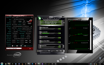

Adott egy moddolt 6950 kártya , hibátlanul működik a feloldott shaderekkel.
Fel szeretném húzni az órajeleit legalább a 6970 értékeihez. A CCC/Afterburner csak 840/1325-ig engedi húzni, eddig így használtam, gond nélkül megy.Az MSI afterburnerben próbáltam feloldani a tuningot, de ezt kaptam:
A mindkét érték 0-án van, és nem állíható.Persze amit kellett,azt átírtam :
UnofficialOverclockingEULA = I confirm....
UnofficialOverclockingMode = 1Korábban Sapphire trixx programot használtam (eddig minden VGA-nál) , ott engedte is akár 1200-ig húzni a GPU-t, de néha különböző anomáliákat okozott a program ,akár alap órajelekre visszaállítva is jelentek meg tőle furcsaságok a monitoron. Valamikor viszont hibátlanul működött...
Ezért váltottam Afterburnerre, így nem jelentkeztek ezek a gondok, csak itt korlátozva vannak a lehetőségeim.Hogy tudnám működésre bírni az afterburnert? Vagy mi okozhatja ezt?
Előre is köszi!
