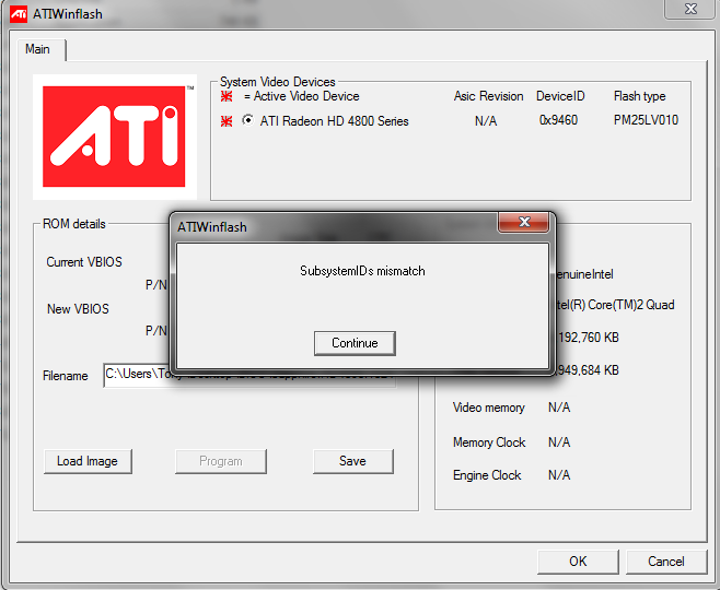

PowerBuldog
Van egy PCI-os, de azzal már nem bootolt a gép. Lehet, hogy tönkrement, elég régi. Majd szerzek egy másikat.
Közben megnéztem az RBE progival a saját és a letöltött BIOS-t is. A "Hardware specs string" megegyezik, az órajeleket kivéve persze.
Amúgy BIOS-t meg azért akarok flashelni, hogy ne kelljen mindig állítgatni. -

Szóval pl ilyen 900/1000-es BIOS gondot okozna egy sima ref kártyán? A gyártó ugyan úgy Sapphire.
PowerBuldog
Ilyen tuning BIOS-okat nem lehet valahonnan leszedni?
Néztem TechPowerUP-ot, ott is a legtöbb csak alapórajeles. Van egyébként valami esély arra, hogy ref kártyára (850) valami tuningosabb BIOS-t rakva nem szálba el a kártya? Vagy az első szérián még nem annyira combos a táp ellátás? -
