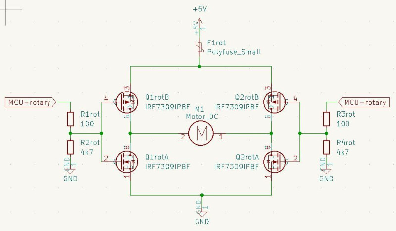

7309:
gordonfreemN
Megtehetem azt egy atmegA328P, egy alps RK271 motor poti és két IRF7309 H hidas vezérlés esetében, hogy a 7309-ek G1 és G2 bemeneteit "egyszerre" vezérlem?
Azaz egy-egy atmega kimenetről hajtom meg a két-két pint a két 7309-en.
Schematik-ot teszek fel hozzá ha kell, épp készül. -
