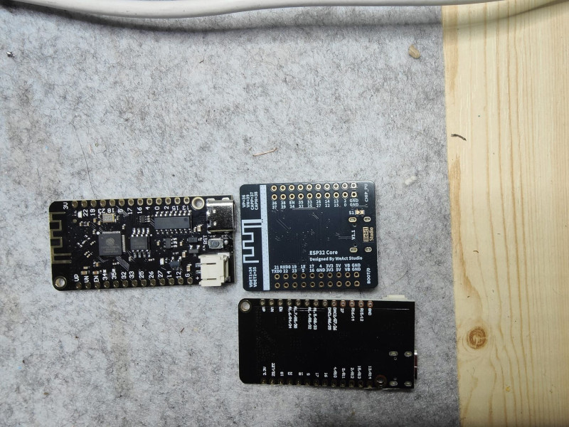

Szia! Nem biztos, hogy nem írok hülyeséget, de S3 esetén nem kell valamit bekapcsolni a fordítás előtt a board opcióknál, hogy működjön az UART? Ezeken már asszem natív USB van, azon át megy a feltöltés is, alapból mintha nem lenne bekapcsolva a bootloaderben az UART lehetőség.
A nodeMCU még máshogy működött. -

A board hasán van, a két tüskesor között, elég kevés a hely, egy fotó alapján nem hiszem, hogy átlátod. De nyugi, a forrasztások jok, jo helyről jo helyre mennek a madzagok, az oldszkúl ólmos forraszanyag is teszi a dolgát.
Valahogy szoftveresen van megmakkanva a dolog, méghozzá valami ESP32 - ESP32S3 vonalon. -

Azt látod hogy a PIN17 és 18 hol van? Dobjál már egy képet a forrasztásról.

Kerestem BluePill-t
Elkészült a demo hintaszék. Ez még csak egy egyszerű pwm vezérelt bizbasz, nem ESP-s cucc hanggal együtt.
Még nyáron vettem kemény 4000 Ft-ért jól le van harcolva de nekem pont ilyen kellett.
Még le lesz fröcskölve valamilyen vérrel és uv fénnyel lesz megvilágítva, azt is kaptam fillérekért az aliról szerencsére. -

Postas99
#23808
Szerintem már írtam WeAct Studio - mindegyik boardjuk saját tervezés.
A bolt értékelése 4.9, de elég ha a termékeiket megnézed. Egyszerűen üditő ránézni.
Az általuk készített boardok legtöbbje még GitHub-os linket is kap.
Ha STM chipekben gondolkodsz, ők nem használnak fake chipeket és erre büszkék is, hogy minden eredeti STM chip, és felhívják a vevők figyelmét is, hogy ha máshol látnak másolt design-t akkor a vevők jelezzék nekik, mert erre is kényesek.
Hát én ránéztem az oldalon a BluePill modulokra.
Olyat találtam csak, hogy BluePill+, és mindenféle procival van (kivéve az STM-et....):
WeAct
- CH32V203C8T6
- CH32V203
- CH32V2
- APM32
RISC-V Low-Power Core Board Demo BoardNem tudom honnan származik, de magyar webshop-ból vettem CH32 procival ilyesmit, és hát egyértelműen nem STM32, szerencsére visszavették, ill. becserélték más panelre amin STM van (legalábbis a felirata szerint). Persze lehet, hogy ez is klón, de a gyakorlatban sokkal közelebb áll az STM procihoz, mint a CH32....
Mondjuk ha az árát nézem, még így is megéri...
szerk: Találtam STM procival is: [link] -
Postas99
#23808
Ez tök aranyos, a kínai gyártó, aki kényes a terméke másolására![;]](//cdn.rios.hu/dl/s/v1.gif)
Egyszer vettem tőlük eddig boardot, véletlenül, mert amúgy csak az árat/postaköltséget és az értékelést szoktam nézni, de mostantól figyelem őket is.

ViZion
#23805
Ennek a vételérzékenysége csapnivaló 2m távolságból Rssi -80 dBi!!
WeAct vs Másik, érdemes a szitanyomatot is megnézni, feliratozások és pinek száma.
Nekem ez az etalon.
Ok néha elcsábulok és veszek akciós Esp32-S3-at a 2100Ft-os choice akcióban az ehhez a panelhez képest batárnagy. -
Postas99
ViZion
#23805
Ha STM chipekben gondolkodsz, ők nem használnak fake chipeket és erre büszkék is, hogy minden eredeti STM chip, és felhívják a vevők figyelmét is, hogy ha máshol látnak másolt design-t akkor a vevők jelezzék nekik, mert erre is kényesek.Én már csak Esp32-D0WD-V3 -ot használok ezt szoktam venni, mert nem csak 4Mbit flash hanem 8Mbit flash-el is árulják. Abba már sok minden belefér. Progmemnek kiváló.
TYPE-C CH340K és a vételi érzékenysége hitetlelen jó. Mellesleg a sárga tüskék jól mutatnak a panelen.Nyáron volt egy projektem, egy halom vas közé kellett beszerelni 40db ESP32-t távolság 60m mindegyik egy wifin lógott. WLED vezérlés volt a feladat. Azok amik máshonnan lettek beszerezve a fő műsor előtt néhány órával kidöltek. Gyenge vételérzékenység végett. Mindegyik fém lámpabúrába lett beszerelve. Azonnal cserélni kellett őket.
