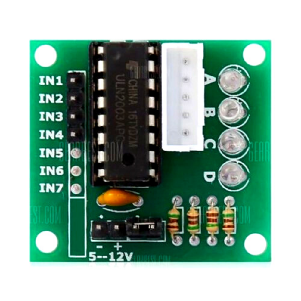

A 28BYJ-48 -nál maradva.
Mindössze ennyi a kód:
#include <CheapStepper.h>
void setup() {
stepper.setRpm(20);
}void loop() {
stepper.moveDegrees (true, 180);
delay(2000);
stepper.moveDegrees (false, 180);
delay(2000);
Azt látom hogy elkezd egy 0-180 fokos mozgást, ami elkezd csúszni.
10-190, 20-200 .. 40-220 és így tovább, mi lehet a gond? 🤔
Ennyire pontatlan lenne egy stepper motor? -

A 28BYJ-48 belső áttételes, emiatt nem tudod gyorsan forgatni, cserébe kis feszültségen is viszonylag nagy nyomatékot tud kifejteni. Ráadásul ha jól emlékszem, nem is egész számú step esik egy teljes körre, szóval valamelyik NEMA stepper kell neked egy normális stepper driverrel.

28BYJ-48 + ULN2003 stepper motor: lassú fordulaton még elmegy, (de néha mintha hibázna a forgásnál), nagyobb fordulatra állítva viszont már meg sem mozdul. Jól gondolom hogy tápellátás lesz a gond? Honnan, mivel szoktak ilyen motoroknak tápot adni? 🤔

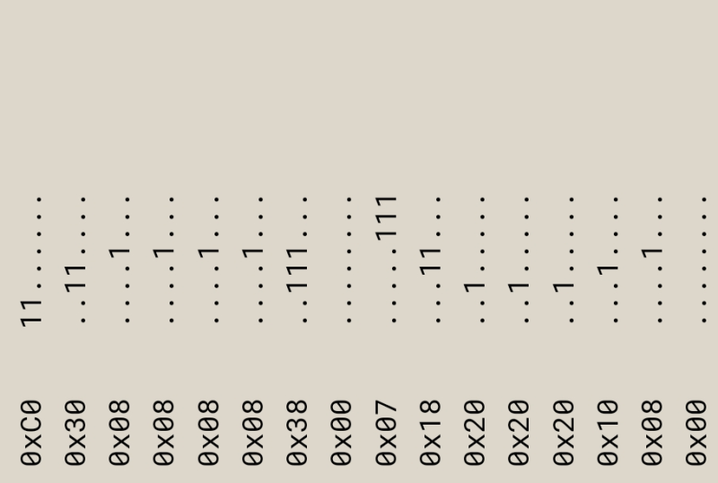

Egy 128x32-es SSD1306 OLED kijelzőt szeretnék meghajtani - és nem pl az Adafruit vagy U8glib-el, mert ezek rettentően sok programterületet igényelnek, én meg szeretném egy 4KB-os 8 lábú mikrokontrollerrel megoldani a feladatot... Rátaláltam a tinyOLED lib-re amivel reálisnak tűnik az elképzelés, viszont valami érthetetlen számomra: a fontok programterületre beírása és visszaolvasása! szeretnék definiálni egy custom celsiusfok szimbólumot - nyilván a kis "c" betűből próbálnék kiindulni, de akár a 6x8, akár a 8x16 fontkészletet nézem, értelmezhetetlen számomra hogy miért úgy épülnek fel ahogy:
0x00, 0x38, 0x44, 0x44, 0x44, 0x20, // c 6x8
0x00 ........
0x38 ..111...
0x44 .1...1..
0x44 .1...1..
0x44 .1...1..
0x20 ..1.....
0x00, 0x00, 0x00, 0x80, 0x80, 0x80, 0x00, 0x00, 0x00, 0x0E, 0x11, 0x20, 0x20, 0x20, 0x11, 0x00, // c 8x16
0x00 ........
0x00 ........
0x00 ........
0x80 1.......
0x80 1.......
0x80 1.......
0x00 ........
0x00 ........
0x00 ........
0x0E ....111.
0x11 ...1...1
0x20 ..1.....
0x20 ..1.....
0x20 ..1.....
0x11 ...1...1
0x00 ........
A 6x8-nál már magát a formát se tudom teljesen értelmezni - ebből hogy lesz egy szépen megjelenő egészséges kis "c"? de a 8x16-os is hasonlóan zavaros - belelátom a szép "c" formát, kivéve hogy a karima alsó íve nem a helyén van hanem függőlegesen elfordítva felette... de miért? most a 8x16 lenne a cél, ha az működik már elégedett lennék teljesen... nézegetem a kiirató programkód részletet - tinyOLED.cpp 230-dik sorától és nem látom hogy ott a byte-ok sorban kiküldésében lenne valami elforgatási trükk: az SSD1306 felépítése miatt két 8 pixeles oszlop formájában kell kiszórni a 16 pixeles oszlopokat - ezt látom is, mindkettőnél egy for ciklus elszámol 0-tól 7-ig, és a ci * 16 + i valamint ci * 16 + i + 8 lefelé eltolt területet kiiratja
megnéztem a nagy "C" párját is, az még annyira sem értelmezhető számomra hogy hogyan épül fel...
0xC0,0x30,0x08,0x08,0x08,0x08,0x38,0x00,0x07,0x18,0x20,0x20,0x20,0x10,0x08,0x00, // C 8x160xC0 11......
0x30 ..11....
0x08 ....1...
0x08 ....1...
0x08 ....1...
0x08 ....1...
0x38 ..111...
0x00 ........
0x07 .....111
0x18 ...11...
0x20 ..1.....
0x20 ..1.....
0x20 ..1.....
0x10 ...1....
0x08 ....1...
0x00 ........
Valaki fel tudna homályosítani hogy ezek a dolgok hogyan is működnek?

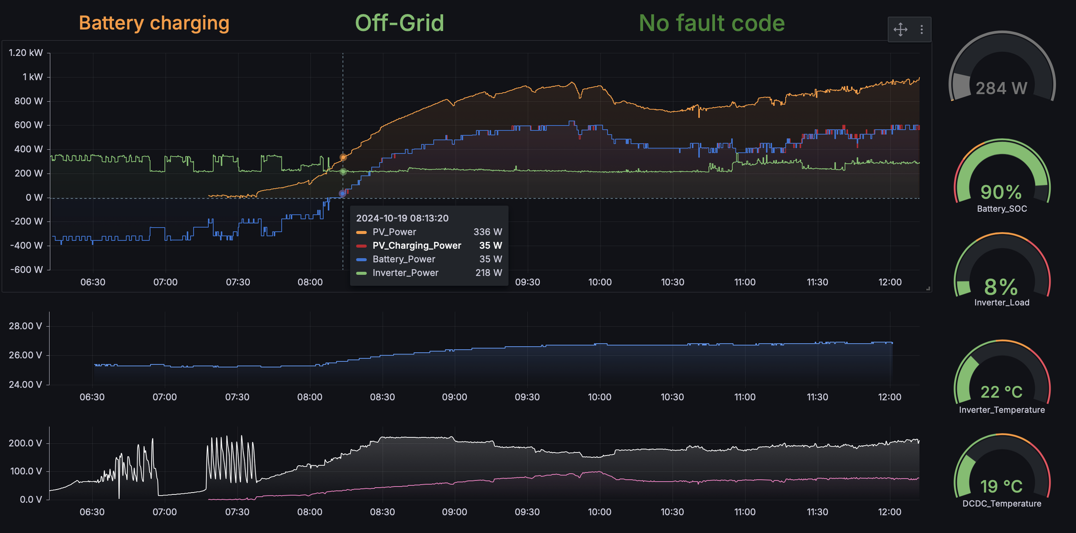

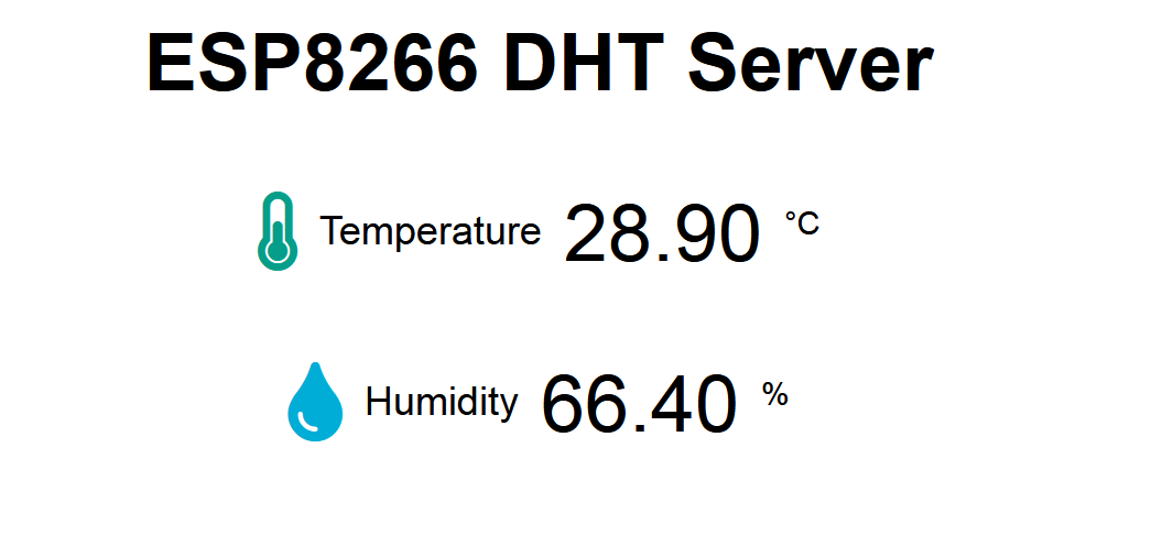

Undoroid
#23015
Én már ebben elvesztem.
Nem csak egyszerű grafikont akarsz egy WEB lapon megjelentetni?
Mert lehet persze profi eszközökkel is, de mire azok használatát megtanulod, addigra háromszor megcsinálod magad.
Nem elegendő, ha az utolsó mondjuk 20 értéket ott magán az ESP-n tárolod?
Nem elegendő, ha WEB lapra valami "gyalog" grafikont csinálsz?
Például .svg kóddal?
Vagy egyszerűen táblázattal, aminek a függőleges tengelye az idő soronként, és az értéktől függő hosszan van a sor háttere beszínezve?
Nem elegáns, nem profi, de magad is megcsinálod (némi segítséggel), de első nekifutásban élvezhető. Aztán lehetne profisítani. -

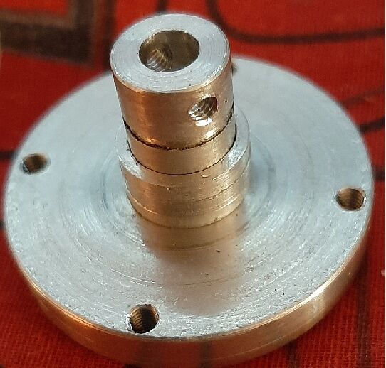

Wolfram
Motoros kérdés: 28BYJ-48 -hez hol találok tengely "adaptert"?
Pl.: [link] -
Undoroid
#23015
esp-n saját program fut? Esphome az home assistantba küld adatokat, espeasy meg oda, ahova akarod, van mqtt is (esp mqtt-re keress rá githubon).
dht11-et sztem engedd el, nagyon rossz tartományban dolgozik.
Van vmi szervered, nas-od, ahol mqtt és adatbázis progi futhat? Mert anélkül pl. sd kártya lehetne, de az hamar el fog hullani a sok írástól. -

Undoroid
#23011
Az elso es legfontosabb, hogy ferj hozza olyan adathoz, amit tudsz MQTT-re kuldeni. celszeru az inverterbol venni a dolgokat, adott esetben meg tavolrol konfigolni is fogod tudni.
Onnantol csak szoftveres, vagy a fentebb emlitett HomeAssistant, vagy a kovetkezo programok parositasara keress ra
MQTT, Node-RED, influxDB, Grafana.
barmelyik verziot is valasztod, kelleni fog egy szerver (akar egy raspberryPi, vagy a sonoff iHostja), amin fut az adatbazis, es a tobbi, celszeruen valamilyen kontenerben (docker pl). -
Undoroid
#23011
vannak videók meg minden is a neten ezekről.
Az adatokat egy adatbázis progi tárolja, onnan lehet lekérdezni. A grafana progi lekérdezi és ilyen grafikonokat kreál. De van online is, hogy mqtt elküldöd pl. blynk.io-ra, ott meg grafikont csinálsz, vagy akármit. Csak sz nem helyi cucc. Nem tudom milyen adataid vannak, pl. hőmérséklet, pára, stb. jobb, ha felraksz egy home assistantot, az intézi a dolgokat. -

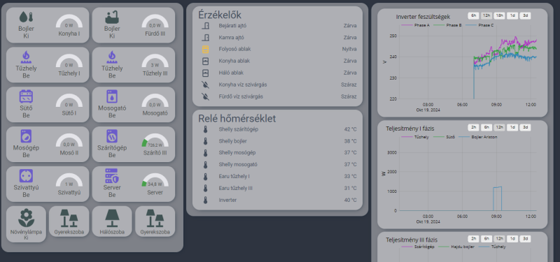

Undoroid
#23008
bocs, átsiklottam felette
Home assistant 1 havi adatot tárol, ezért külső adatbázisba is mentjük a sensor adatokat. pl. influxdb, mariadb, victoria metrics. Ezeket utána Grafana tudja lekérdezni és ilyen fancy grafikonokat csinál. Rövidebb távra van más grafikon, azt jobban szeretem a dashboardon.
MQTT fogadja mind, HA-ból meg egy pár soros kód küldi az adatbázisba. Ha gyári megoldást (tuya, Shelly) használsz, ott is van valamennyi visszamenőleges adat. -
