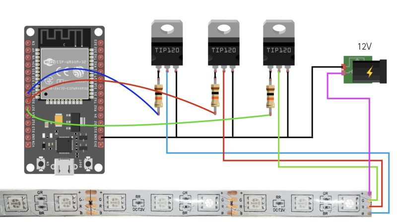

Ez rgb 5050 ledekkel szerelt, teljesen általános szalag (5m van egy csomagban), nem a címezhető verzió.
A probléma annyi, hogy a hozzájuk "filléres" kontroller tönkremegy nagyon hamar.Tankblock:
Egy ilyesmi kiindulási pontot találtam a neten:

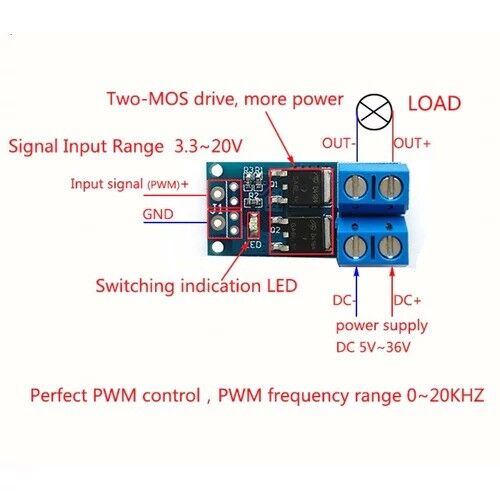

Keresgélés közben amúgy felmerült bennem a FEt Trigger is lehetőségként, bár talán kicit overkill:
Ebből mondjuk 5-20V signal input verziót tudok a fiókból előkotorni gyorsan, de gondolom egy 3.3V-5V level shifter beiktatásával ideiglenesen akár azt is kipróbálhatom.Ezek mennyire kivitelezhetőek szerintetek?
A karácsonyra vásárolt rgb ledszalagok IR kontroller moduljai sorban mondják fel a szolgálatot. Mindegyik ugyanaz a típus. Nem is a benne lévő tranzisztorok mennek tönkre feltétlen (bár elég forróak még a gyári 5M-ből visszavágott szalag esetén is), hanem inkább a vezérlő.
Mivel felirat nincs rajta gondolom valami PICxx lehet talán.Arra gondoltam csinálnék ESP alapon valami 3x5A/12V körüli vezérlőt ezekhez.
Mi a véleményetek, milyen olcsó tranzisztort (NPN) volna érdemes ehhez választani?
Esetleg van valami bevált kapcsolásotok? -

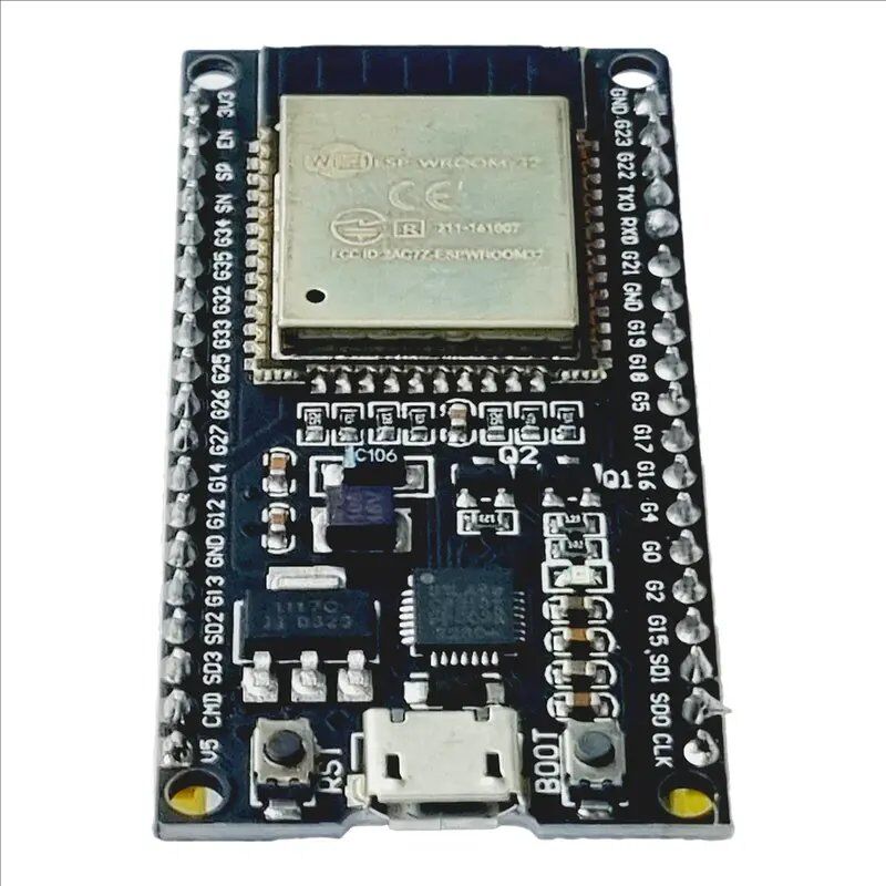

Az van, aminek a netről a képét feltöltöttem: [link]
Pontosan ez az alkatrész elrendezés és ugyanez az esp-wroom-32 felirat.Amúgy nem arról van szó, hogy nem ismeri fel az OS, hanem nincs is usb-uart.
Nem jelenik meg eszközként sem. Kizárólat tápként funkcionál most a micro-usb port.
Nem tudom, hogy az integrált usb-uart adta meg magát vagy valami beállítással kikapcsoltam.Mindezt azért merült fel bennem, mert pl. stm32 dev esetében ki lehet kapcsolni az usb-t és akkor sem serial, sem dfu módban nem funkcionál.
Viszont így kisebb a fw mérete nyilván.Szóval hátha valami ilyesmi történt ezzel is.
Amúgy szükségem van a több pinre, mert 2db nRF24L01 és 1db I2C OLED kijelző is került rá. Szóval ezért ez a verzió.
Egyelőre külső usb-uart eszközzel frissítem, a már említett módon.
Csupán kényelmes volna egyetlen usb kábellal használni fejlesztés közben. -

Van egy ESP32-Wroom Dev. boardom, amit sehogy nem sikerül USB módba tennem.
[netes kép]
Egy másik hasonló board (kicsit más elrendezés, de ugyanúgy 38 pin), Devkit C v4 rendben működik, megjelenik a CP210x USB eszköz, de ez valamiért nem.Ha jól emlékszem valamikor régen valami kész BIN-t toltam erre webflash megoldással, de ugye ezzel fogalmam sincs, hogy mit és hogyan írhatott át rajta.
Valami el is indulhat rajta azonnal, mert fel-felvillan néha a led rajta, de fogalmam sincs a rajta lévő FW-ről már.
Van valami trükkje, hogy a megszokott módba visszaállítsam? -

Update:
Jelentem az vagyon a helyzet, hogy az esp32-wroom-on lévő usb-uart chip adta be az unalmast. Annyira, hogy log-okat nézve a rendszer folyamatosan panaszkodik az usb portra, hogy még ID-t sem kap a chip-től.
Viszont külső usb-uart adapterrel (pl2303) laza mozdulattal felírt próbának egy "led-villogtatós valamit"
Windows-on nem tudom ellenőrizni, de Linux-on nem jelez semilyen eszközt, ismeretlent sem.
Az USB-UART adapterem PL2303 (067b:2303), ez látszik is rendben.
Akadt a kezembe még egy ESPDUINO-32, ezen FT232 (0403:6001) jelenik meg.
De az ESP32-WROOM semmit nem mutat.Amúgy csak egy kérdés ... a download-módba rakásnak feltétele egy aktív usb kapcsolat is?
Eleve tápot adva neki a megszokott boot+rst megoldás nem elég hozzá?
Mert eleve nem érdekli boot-le, rst-le, rst-fel, boot-fel kombináció.
Folyamatosan a rajta lévő program indul el, de resetre láthatóan újraindul.
A nyomógombok jók.
De maga a download-mód nem elérhető rajta. -
