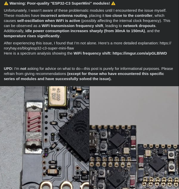

daninet
#23440
Nem csak azokat érinti, még a régebbi Wemosoknál is sok leírásban ott volt, hogy a wifi powert nem szabad maxra tolni, mert hibát okozhat. Voltak nem ajánlott típusok abból is.
Egyelőre én ezekkel nem tapasztaltam a problémát, de majd este ránézek, h milyeneket vettem, lehet ott más a design. -
daninet
Egy kis közérdekű, ez az aliexpressen vehető legolcsóbb c3-mini modulokat érinti, sajnos nekem is van pár. TLDR;: A 40Mhz kristály a wifi antenna mellett van, a többit kitaláljátok
